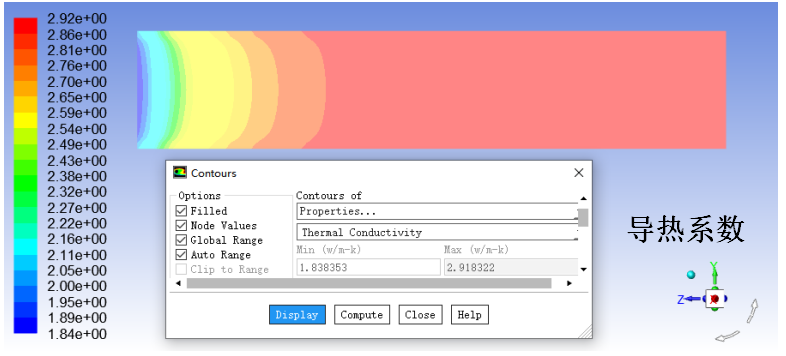

    想要使材料的导热系数与比热容随温度变化,fluent内导入的相关的UDF如下。
    #include "udf.h"
    DEFINE_PROPERTY(cell_heatconductivity,cell,thread)
    	real heatconductivity;
    	real te = C_T(cell,thread);
    	heatconductivity = 1.7  + (te-300)/25;
    	return heatconductivity;
    DEFINE_SPECIFIC_HEAT(my_user_cp, T, Tref, h, yi)
    	real cp = 2000 + T ;
    	return cp;

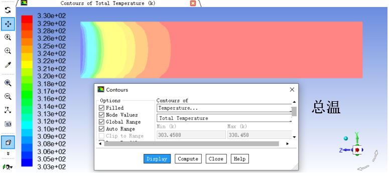

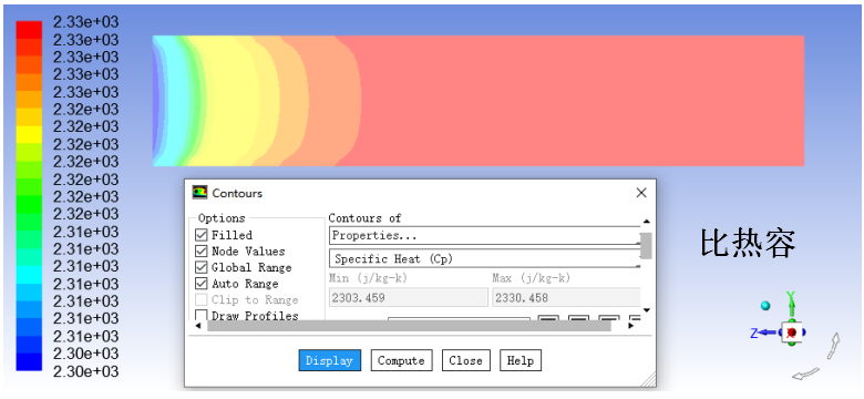

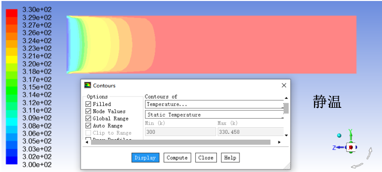

    然后发现,udf里面的te与T指的是总温而不是实际温度。也就是说运算中,比热容与导热系数是随着总温变化的。
    云图如下:4.png 3.png 2.png 1.png
    我改怎么做才能让比热容与导热系数在计算中是随着实际温度变化 的呢?
