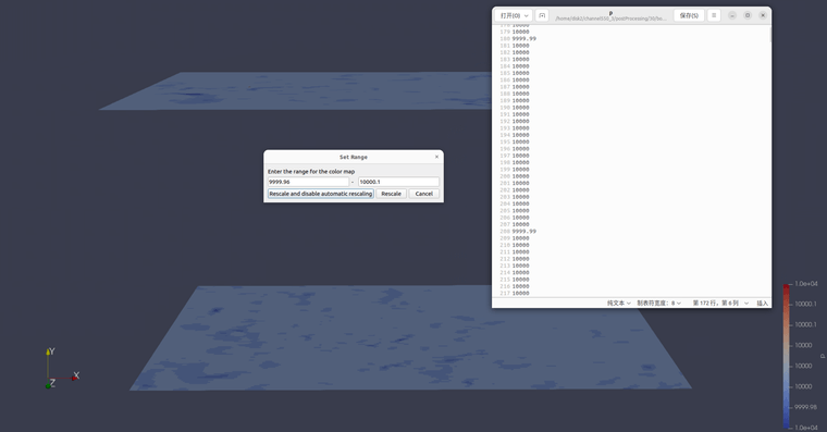

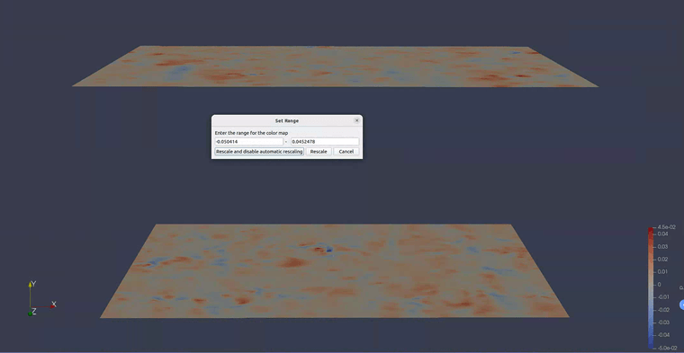

    举个例子,我计算一个槽道流,压力参考点生效。
    区分一下两个算例:CaseA,pRef=0;CaseB,pRef=10000。
    这两个Case都可以把壁湍流的速度剖面算得很好,两个Case的结果完全一致,曲线可以重合。但是两个Case输出的压力结果相差很大。
    CaseA中,paraview查看某个瞬时的流场数据或者surfaces取样输出某个平面的结果,压力p都是0.XXXX小数点后很多位。
    CaseB中,同样的方法,压力p基本都是10000,或者有是9999.99,这和我限制了writePrecision 6有关系。

    学流体的小明 在 压力基求解器在OpenFOAM中的植入问题 中说:
    所以输出流场的时候,最好以binary二进制的格式输出。
    后处理的文件,由于要使用其它软件读取,就用ASCII。
