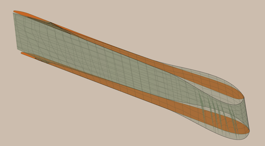

    需要生成蒸汽轮机叶片几何,目前有的数据是叶片不同高度的叶型离散点数据。我用的是ansys自带的scdm进行建模。

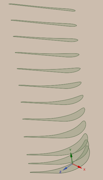

    1) 导入scdm,生成12个横截面曲线。由于曲线不闭合,因此先把曲线fill成面。

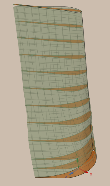

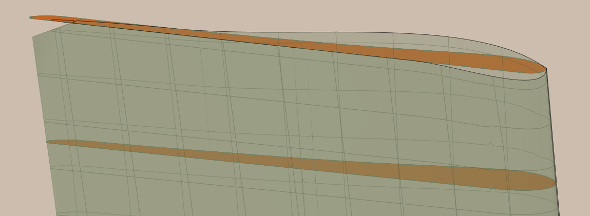

    2) 放样生成实体模型,发现有的面之间会生成错误,具体如下图所示。
    3)原始数据:scdm.zip
    问题是有的横截面之间放样不成功,有畸形曲面产生。
