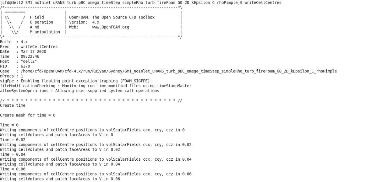

    @疾风GAVIN 好像高版本的使用方式改了?我在4.x和以下版本中都用过。代码在OpenFOAM-6/src/functionObjects/field/writeCellCentres/里面,你自己研究下看看~我之前输错了,貌似每个时间文件夹都会输出一遍- -writeCellCentres.png
    高版本:postProcess -func writeCellCentres
