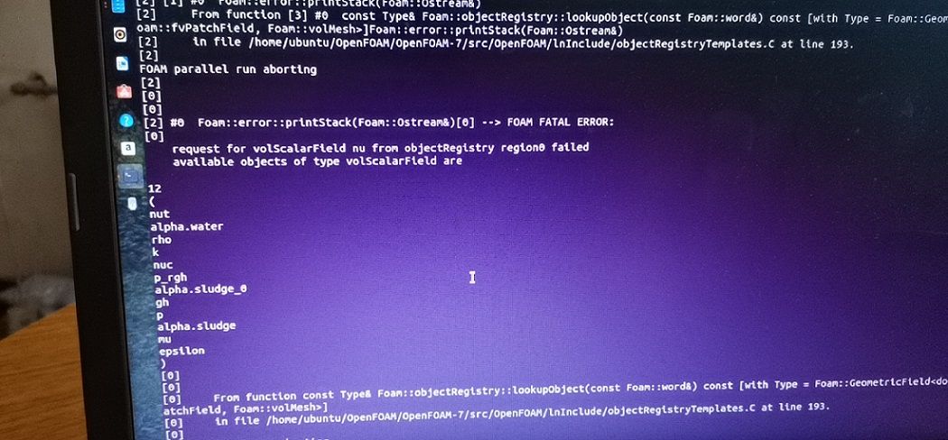

    我想尝试用driftFluxFoam作沉积物输运和泥沙冲淤的两相流模拟。我的算例是一个矩形截面长直水槽,网格是结构化网格。边界条件和常量之类的均参照OpenFOAM7.0的算例给定。起初算例运行正常,当我在水槽中央通过topoSet加入了圆柱形区域的多孔介质源项后,运行程序出现如下报错。有人知道是怎么回事吗?该怎么处理?提前感谢!wx_camera_15832199076731.jpg
    你那个多孔介质需要调用nu这个场,但求解器里面没有nu,只有mu,所以你需要创建一下nu这个场=mu/rho

    @东岳 好的,谢谢老师!
