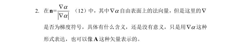

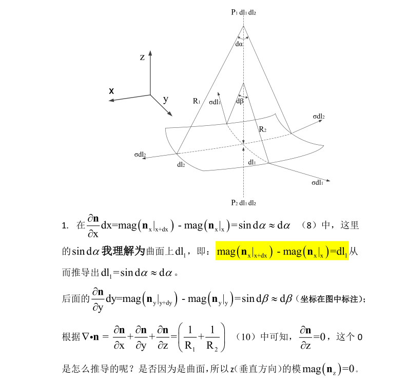

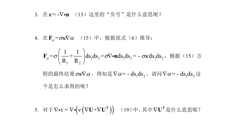

    针对VOF模型的推导,有些公式不能理解,有些不知道理解的是否正确,请东岳老师指点一二,非常感谢。@东岳

    问题较多我有空回复你

    http://dyfluid.com/interFoam.html 感谢反馈,我依据你的问题添加了若干内容
    Z 2 条回复 最后回复
    Zhoujq
    @东岳 非常感谢老师,这回学生看懂了,非常详细,困扰了好久的问题解决了。

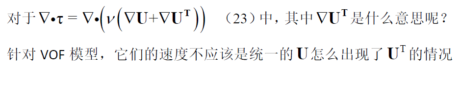

    @东岳 老师,针对(23)中的:ba870ef6-4536-4494-805d-9d078bd7c4de-image.png 能否辛苦老师,在解惑一下,非常感谢!

    @Zhoujq https://www.jianguoyun.com/p/DdvrhJMQ9s3ZBhjw7p4B 2.5.4节

    Zhoujq
    @东岳 谢谢老师,太久没看,给忘了
