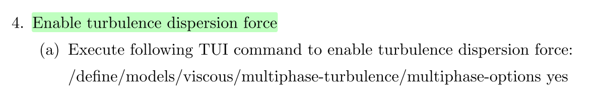

    各位好,我在做fluent的一个教程,是关于Nucleate Boiling。里面用到了Eulerian多相流模型。教程里面有一个地方是用TUI来加入turbulence dispersion force,命令如下:
    /define/models/viscous/multiphase-turbulence/multiphase-options yes
    但是fluent报错,说yes是invalid command。请问fluent 18里面要怎么写这个命令行?谢谢
    教程也附上,第14页最前面部分4. Enable turbulence dispersion force03-nucleate_boil.pdf
    turbulence dispersion force在Fluent里面没有?需要手动加入?

    图形界面Phase设置里可以直接加。
