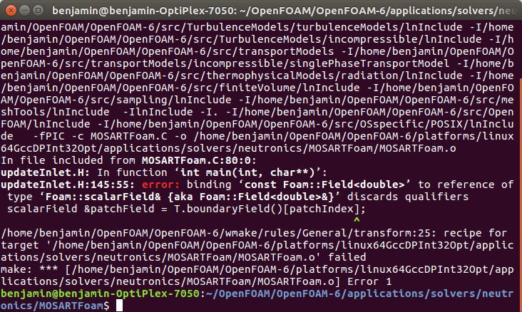

    @东岳 老师好,经过这几天的学习,我在网上一些博客中找到了一些答案,但是他们给出的代码有问题,编译不能通过。下面,我将给出两个不同帖子中关于如何修改入口处的x方向温度值的方案:
    方案一:
    label patchIndex = mesh.boundaryMesh().findPatchID("inlet");
    scalarField &patchField = T.boundaryField()[patchIndex];
    forAll(patchField, i) {
        patchField[i] = 10.0;
    我发现,在进行wmake编译时,会出错。问题在于" &patchField "前面的取址符号&。虽然去掉上述代码中取址符号&,编译可以通过,但并不能改变入口处温度场的值(即入口处温度场的值仍是原来的值,这段代码便没有意义了),下面为编译报错情况:

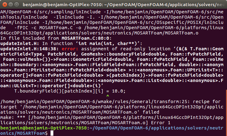

    方案二:
    scalarField patchField = T.boundaryField()[patchIndex];
        T.boundaryField()[patchIndex][i] = 10.0;
    然而,编译仍然不能通过,下面为报错情况:
    别人博文上的东西照理说应该是正确的呀,真不知道该怎么办了,跪求各位老师,大神,大佬指点!!

    @D-Benjamin 在 如何设置一个入口边界条件:入口边界值为出口平均值的一半 中说:
    单说这句应该改为
    scalarField& patchField = T.boundaryFieldRef()[patchIndex];
    D 2 条回复 最后回复
