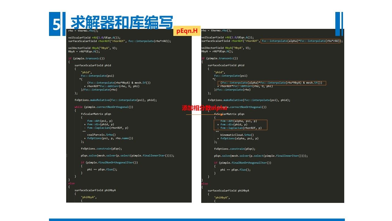

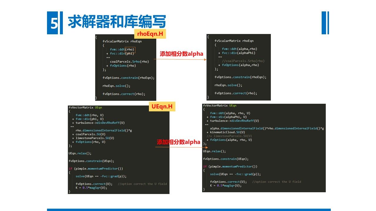

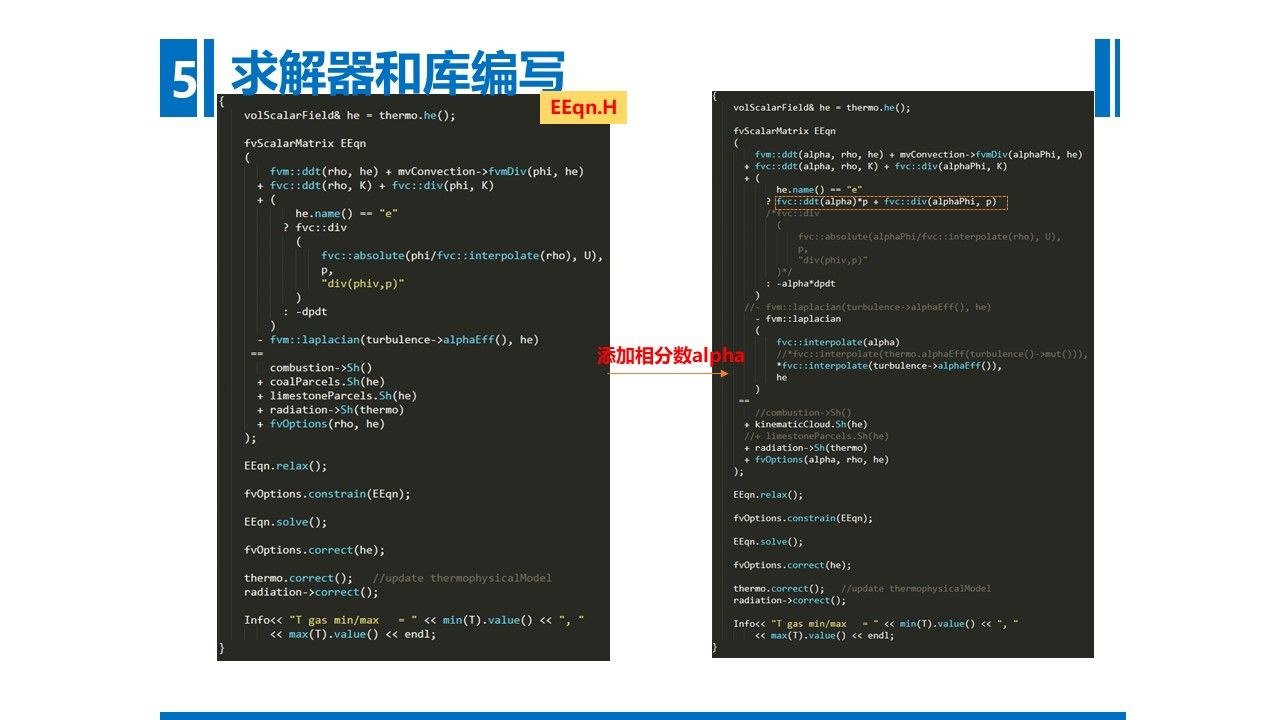

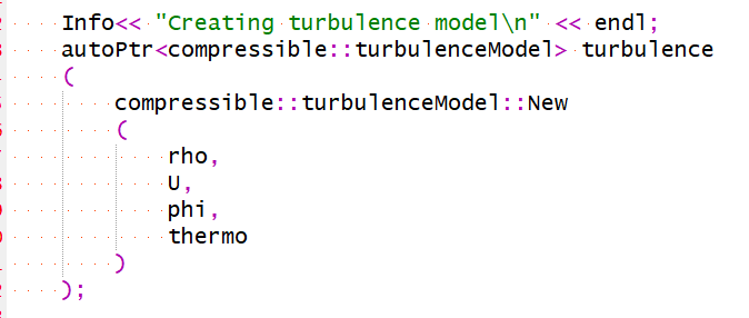

    @马乔 非常感谢马乔老师的分享!我有一个问题想请教下老师,这里湍流模型需不需要用相分数alpha来修正?cb431803-c05b-4585-b851-522304cb0e90-image.png
