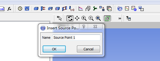

    之前采用CFX计算气体泄露,里面有个source point的点,你可以随意设置泄漏点的位置,这种操作对于有多个可能的泄漏点计算来说就非常方便,想请教下,在openfoam中可不可以采用相同的设置方式来进行计算?(模拟的尺寸比较大,想采用openfoam试试)刚入手openfoam。
