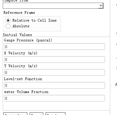

    Fluent中用VOF和Lever set 对表面张力进行测试,初始化时相对压力为0,速度为0,0重力场。液体是水,气体为空气。边界条件四个No slip wall。

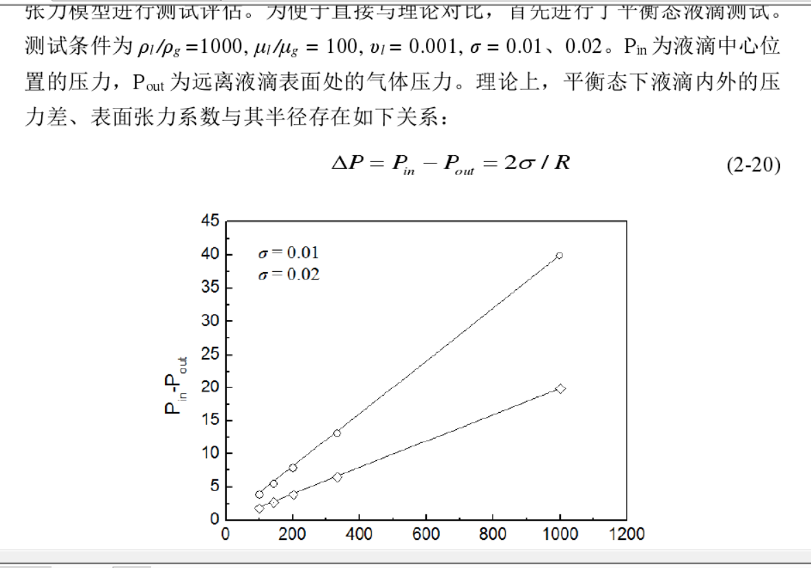

    横坐标是1/R:135:
    是我哪里理解错了,还是设置错了,计算结果不符合上面公式

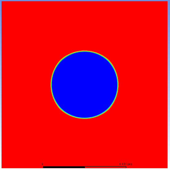

    液滴半径是0.002m,表面张力系数0.0719,计算得到的压差为38.9Pa,可是按照表面张力系数和半径计算应该是71.9Pa,是fluent计算的两倍

    @guanghuilineu 请问最后解决这个问题吗?你这个液滴是三维的吧?我最近也在测试VOF计算表面张力的效果,误差也不小,但没你这么大
