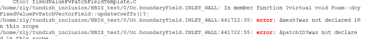

    东岳老师,请教几个小问题:
    1. 在编译过程中报错:'mesh_' was not declared,所以mesh_是不可以直接使用的,但是我不太理解什么是类内可以调用的成员变量,感觉速度场U,温度场T等都是类内可以调用的成员变量?
    2. 如果mesh_不可获取,U_可获取。上面说mesh_是类内可以调用的成员变量,然而U_又是什么?
    3. 声明一个tmp变量,mesh_表示什么意思呢?在声明U、T、p等场的时候,mesh_的位置常常写的是mesh
    期待回复,祝好!
    OpenFOAM初学者,希望和大家共同交流
    @D-Benjamin
    我不太理解什么是类内可以调用的成员变量
    我说的这个东西,就是类的成员变量。如果存在成员变量mesh, 它在OpenFOAM类内都被定义为mesh_,在类外那肯定是mesh,后面有没有_只是写法风格,OpenFOAM类里面的变量都带_,类外面的变量都没有_。
    OpenFOAM这面类继承会涉及到好几层。你可以一层一层的找有没有mesh_的声明,你可以直接用mesh_看看是否报错,没报错就是声明了,报错了就是没生命。

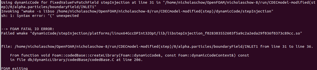

    Zhy2022
    东岳老师您好,请问如果是两相流中相分数(比如alpha.particle)随时间变化,它在codeFixedValue中应该怎么定义呢?
    在 中回复了 Zhy2022 最后由 编辑
    @Zhy2022 codedFixedValue上面不是有嘛,你举一反三一下咩
    Z 2 条回复 最后回复
    Zhy2022
    @东岳 东岳老师,没能找出报错原因:135: ,只能再来麻烦一下您:
    INLET1
            name            stepInjection;
            redictType      variedValue;
            code
                 scalar alphapar = this->patch().fluid().phase();
                 scalar t = this->db().time().value();
                 if(t >= 0 && t<=5)
                      alphapar = 0;
                 else
    	          alphapar = 0.15;
    	     operator==(alphapar)
    Zhy2022
    @东岳 东岳老师,问题已解决!无法编译与文件路径有关
