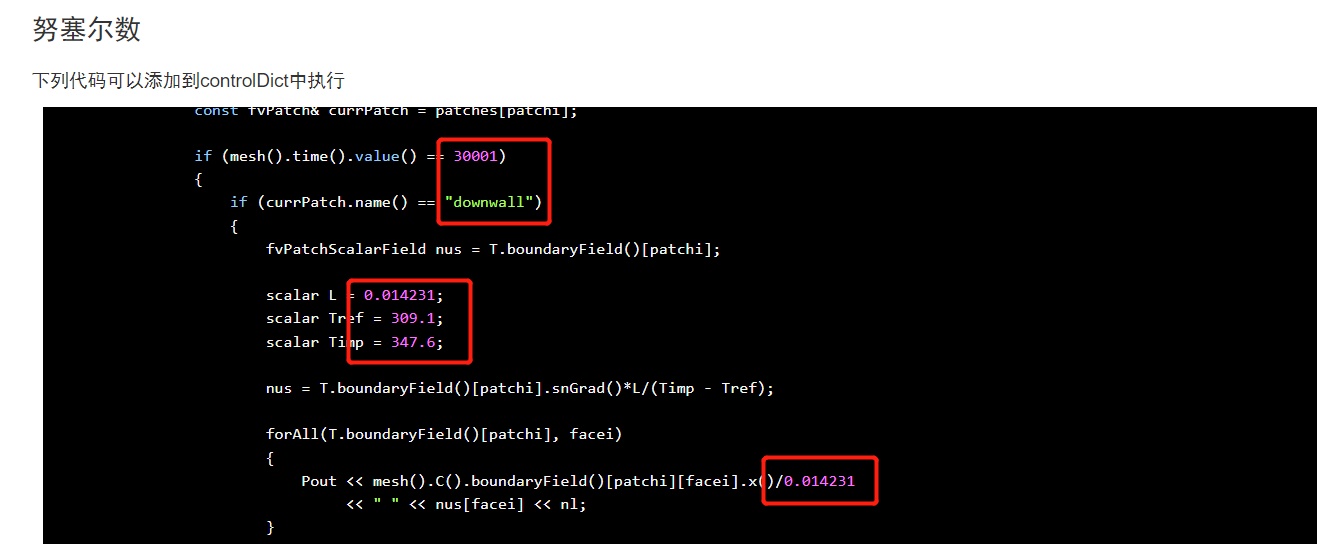

    李老师您好,请问输出努塞尔数代码是直接放进去吗?还是里边的部分数据需要进行修改呢微信截图_20221112113853.png ?
    在 中回复了 2019201300 最后由 编辑
    #34
    @2019201300 这个我太久之前写的。已经忘了。但是这个代码只是提供案例。具体数值大概率需要自己改一下。直接放在controlDict下面。

    #35
    @李东岳 好的,谢谢李老师,我再认真研究研究。
