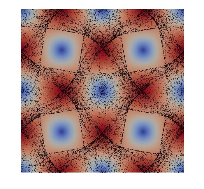

    #26
    这是我们放在文章里面的图,我们觉得还行 :140: :140: 我们把粒子显示在了U上面
