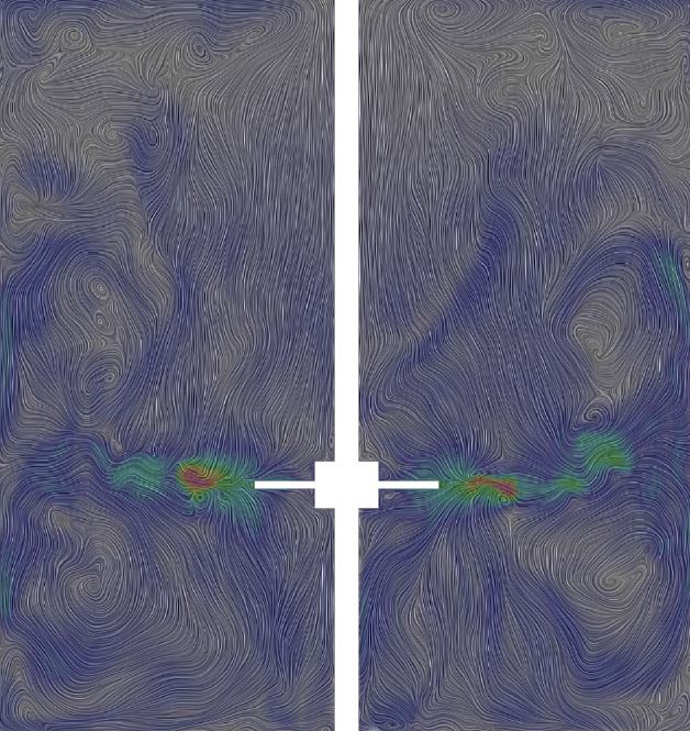

    Shear improved Smagorinsky model for large eddy simulation of flow in a stirred tank with a Rushton disk turbine

    为啥结果是不对称的?

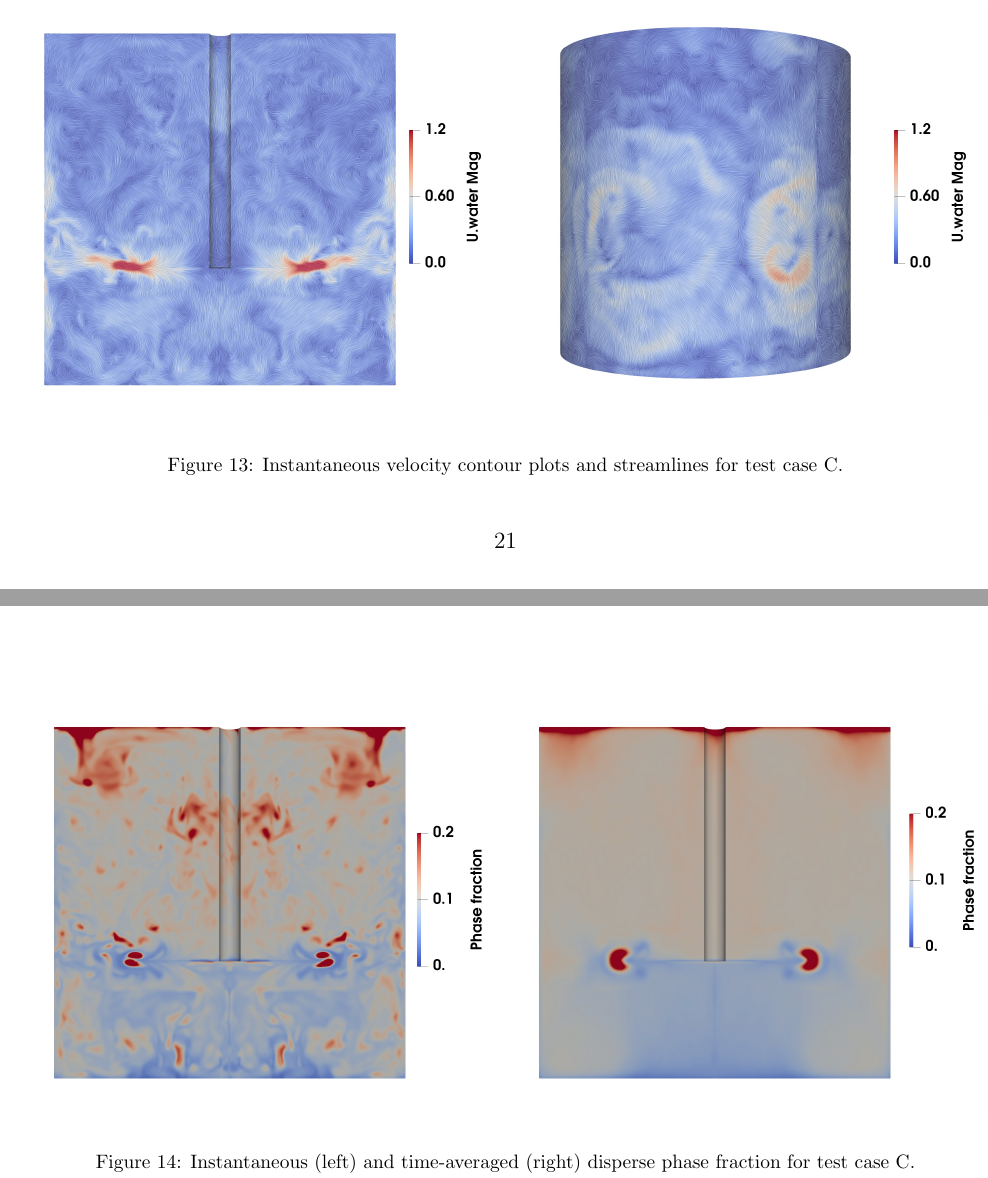

    5年后,我终于也算了一个LES

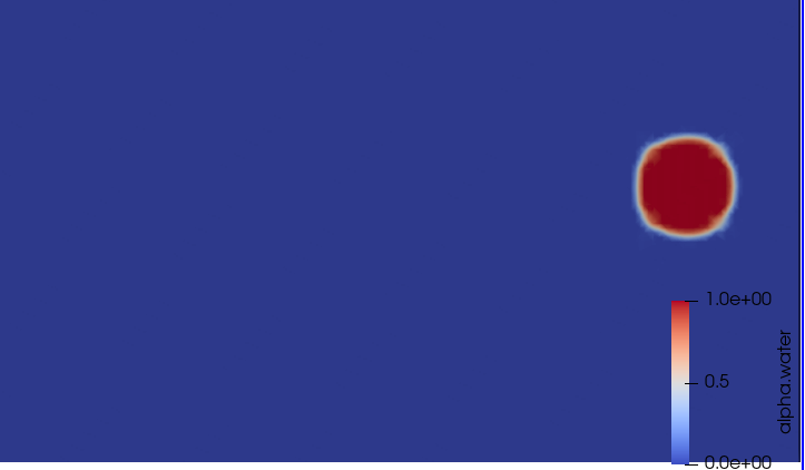

    @李东岳 李老师,这是模拟的半径4mm的2D水滴从0.2m高处自由下落的过程,可以看到其中伴随着界面的破碎。编译平台OpenFOAM v2012,采用动态网格加密技术,求解器为interFoam,层流模型。

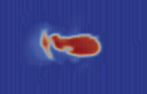

    下图可以看到界面破碎

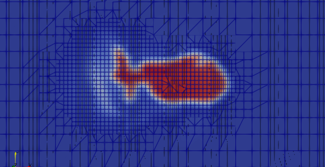

    动态网格加密效果:
