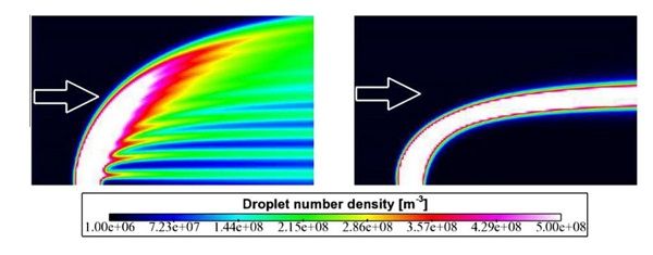

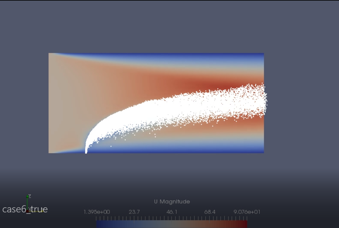

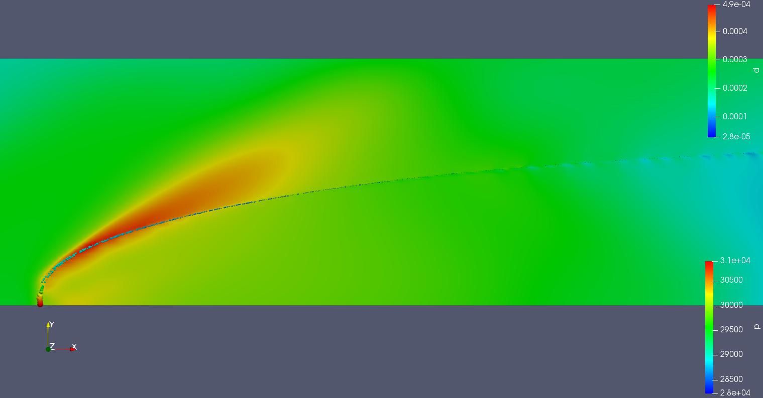

    最近在做超音速下液體噴注在Ma>1 的crossflow 的penetration及SMD分佈validation("Numerical simulation of the gas-liquid interaction of a liquid jet in supersonic crossflow", Acta Astronautica 134 (2017)),目前卡在無論使用任何的breakup model都沒有辦法在paraview(VTK)顯示child droplets(如圖)
    且打開lagrangian/sprayCloud/d 的粒子數量也沒有因為breakup而提升,唯能一確定的是drops有的確進行breakup和mass是有符合我給的初始條件(mass flow rate),請問各位大大我的驗證計算裡面是哪裡設定不對或者有問題?
    謝謝!

    @东岳 你好,我在paraFoam看所顯示的粒子數量一樣少,只是d沒辦法像foamToVTK用paraview的scale粒子大小。我懷疑是設定parcelsPerSecond太小,可是透過換算出來的質量流率卻是如此(大概每秒10萬個parcels),現在很不知所措...

    @yfclark 你好,從最小的粒子直徑上來說粒子是有破碎,但是後處理的SMD只有沿著主粒子路徑有值,並沒有像文獻中的這樣。
    另外我沒有使用primary atomization model, 只有使用secondary breakup(Pilch-Erdman), 粒子初始直徑為0.5mm(assumed跟噴口直徑一樣)

    @r07522121 你的意思是液滴分布和你预期的不同吗?应该分布更加散而广?

    @yfclark 是的,這樣描述更貼切。所以我很好奇lagrangian/sprayCloud/nParticle值的意思是不是代表真實particle數量。
