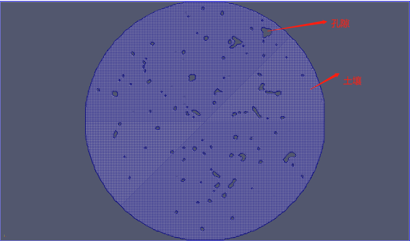

    hello! 我在画这个土柱切片孔隙处的网格,需要先用blockMesh生成圆形背景网格,大小同切片一致,然后再利用snappyHexMesh画孔隙网格,之前一直用block Mesh画方形,未画过圆,请指点一下,非常感谢!!
    图示切片的尺寸是:直径38mm, 厚度0.16mm

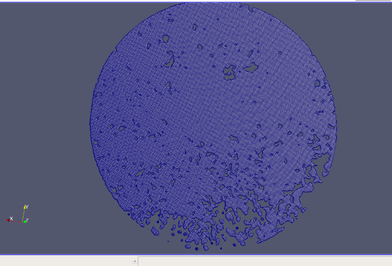

    你这个网格不能用呀,没有连在一起,怎么回事呢

    @东岳 hello,东岳老师,我处理切片图像的时候,可能阈值设置不合适,导致没有连在一起,我重新换了切片设定了一下,这个应该可以了16ff1c9a358f619b9549655d73f5dbb.png

    @东岳 hello,东岳老师,我的问题就是用blockMesh如何创建一个圆柱形背景网格,用于snappy Hex Mesh
    你看看nonNewtonianFoam下面的算例,有一个用blockMesh做的圆柱网格,

    @wangxiaowei hello! 这是我运用image J软件处理真实的土柱ct扫描切片处理之后得到的

    @wangxiaowei hello,我可能理解错了你的问题,我先用imageJ软件从ct扫描切片中提取出土壤介质,生成了stl文件,然后用snappyHexMesh画出孔隙的网格
