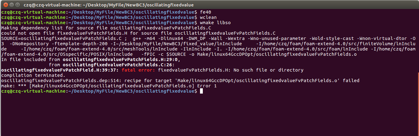

    最近在编写一个边界条件的类,我打算把这个边界条件的类做成库函数。但是在编译的过程中遇到一些问题,感觉是Make中的file和options没有配置好,有没有CFDer遇到过类似的问题,请指教一下!下面贴上我的file和options配置:
    file中的配置:
    oscillatingfixedvalueFvPatchFields.C
    LIB = $(FOAM_USER_LIBBIN)/liboscillating
    options中的配置:
    EXE_INC = \
        -I~/Desktop/MyFile/NewBC3/fixed_value/lnInclude \
        -I$(LIB_SRC)/finiteVolume/lnInclude \
        -I$(LIB_SRC)/meshTools/lnInclude
    LIB_LIBS = \
        -lfiniteVolume \
        -lmeshTools \
        -L$(FOAM_USER_LIBBIN) -lfixed_value
    以上为Make中的配置内容,用命令(wmake libso)编译时提示的错误为:
    错误说找不到文件“fixedvalueFvPatchFields.H”,但是在options中不是已经配置了吗?这里有一些疑惑,请各位CFDer指教!

    我把fixed_value文件夹放在$(WM_PROJECT_DIR)这个目录下就可以编译成功了,看来openfom中不允许把库文件放在任意目录下。链接文本
