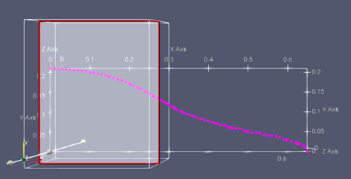

    1.在paraview中可以提取某时刻的液面高度:contour设置alpha=0.5,做slice然后从spreadsheet中可以看到并且输出液面高度数据, 假定长方体水槽,那么输出数据是xy,x为水槽长度坐标,y为液面高度坐标,如下图:
