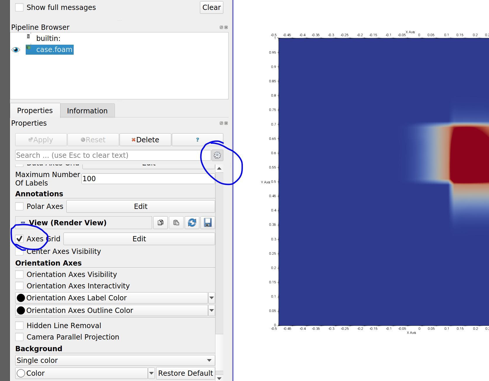

    请教一下各位,paraview里有衡量长度的工具吗?我最近在尝试一个二维模型,例如我想测量高度或扩散长度,该怎么做?
    除此之外,我如何在paraview显示的云图上添加坐标轴和刻度(为了更直观地观察数据)
    非常感谢!!!!
    坐标轴文字大小可以自己调解

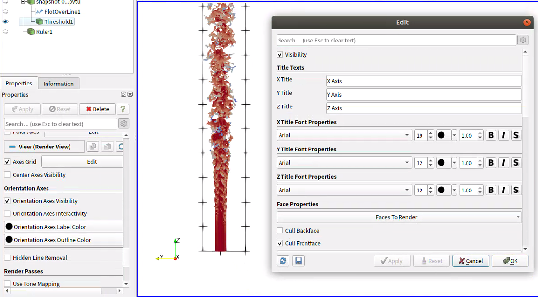

    各位老师好,打扰一下各位。我设置上坐标轴后,仅显示轴,没有坐标和坐标名字。请教下各位该如何设置
    万分感谢!
    ![替代文字](df91af5e-f03f-4543-9c3d-2f1acc54dd4a-image.png 图片地址)
    sungda
    在 中回复了 蒙恩 最后由 编辑
    @蒙恩 我也遇到了相同情况,请问您解决了吗
