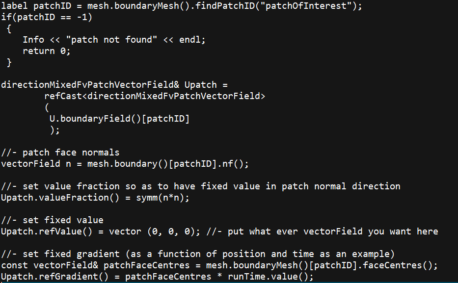

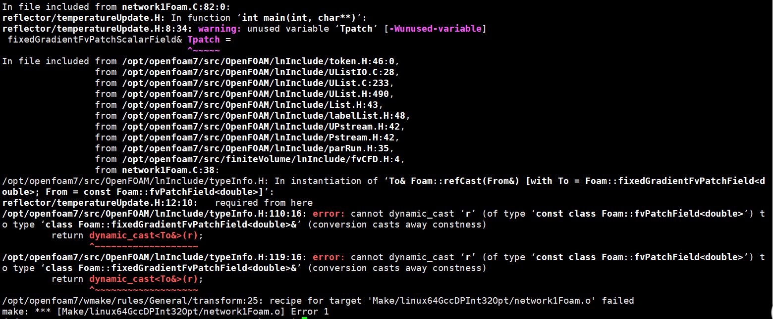

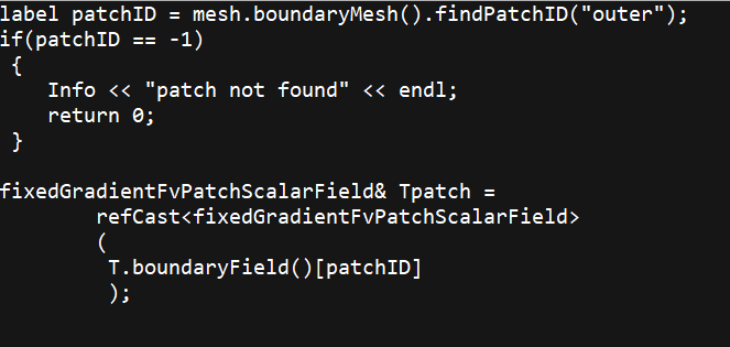

    Yuchuan Guo
    @东岳 @Hunahum ,我在cfd-online上看到这样一段代码,想尝试着写出来,不过总是报错,请问你知道问题在哪儿吗1.png 2.png 3.png
