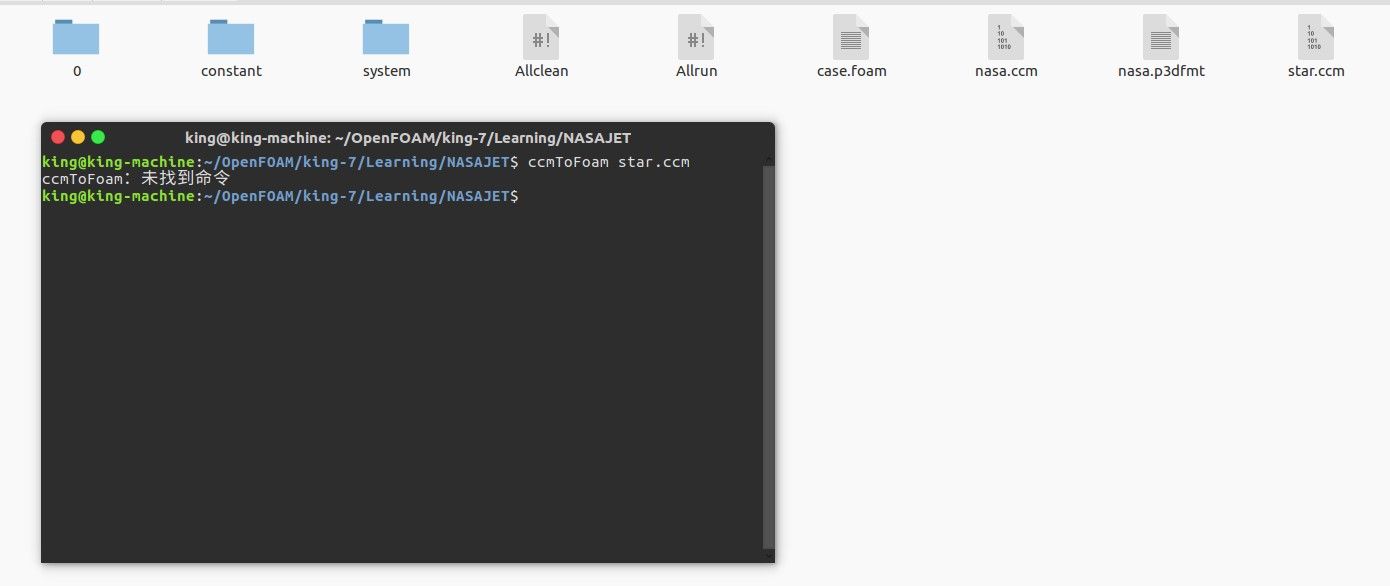

    @TINGHAIK 谢谢,方便提供一下这个的网址吗?Google了一下没找到:xinxin:

    @luofq-sysu 目前版本也没法用,应该也得自己编译这个网格转换命令。

    @King_RVM
    http://openfoamwiki.net/index.php/Ccm26ToFoam#Installation
    我用过,是可以的;另外GitHub上也有分享;

    @TINGHAIK 十分感谢,我试一下:ok2:

    @韬智tz ESI版本的OFv2012之后有一个ccmToFoam工具但默认没编译,在这个网站搜一下能找到一个编译的教程
