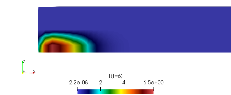

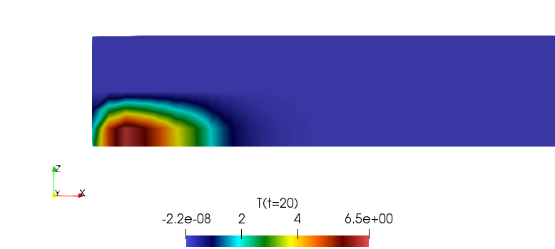

    请教一个问题,添加温度源的时候,发现一段时间后就不再扩散,明显不符合常识啊,会是什么原因?在我的例子中t=6之后就不再变化,如图:
    温度源是写在system/fvOptions里的,SRC是topoSet中分出来的一个区域,附上代码:

    T是瞬态还是稳态,是不是速度稳定了,热源也稳定,求解达到稳态了。另外你的TEqn放的位置在哪里,是在pisoLoop外面还是里面

    @merlinizlf 看了下wiki的代码,TEqn是在pisoLoop里面。只是在压强迭代外面。pisoFoam速度场也可能是稳定的啊,你想一个水管,里面没有阻挡物,入口边界不变,层流,一直放水,那个速度场基本会很快稳定。你看看你的速度场6s后是不是基本稳定。速度场稳定了,源项也是稳态的。最终温度分布也会稳定吧
    M 1 条回复 最后回复
  • M 离线
    M 离线
    merlinizlf
    在 中回复了 Samuel-Tu 最后由 编辑
    @Samuel-Tu 非常感谢您的回复。讲的非常明白,我之前没有想到这些。其实,我想实现的就是一个热源点慢慢加热最终提高出口温度,或许我应该试试改成热源强度再试一试看。非常感谢您。
