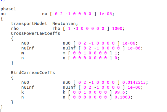

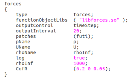

    我尝试在foam-extend4.0的算例里使用function来提取波浪力,用了以下代码

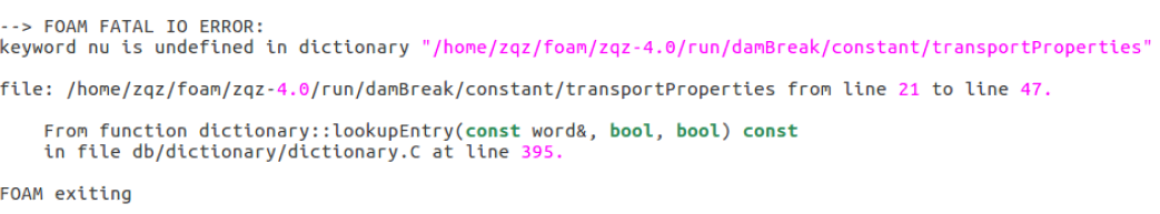

    结果在20个步长后将要写入数据时报错,提示关键词nu未定义
    但是我仔细查看了transportProperties文件,明明已经定义了nu
    百思不得其解,改了很多次都没用,但是用同样的代码在openfoam4运行得很正常,希望大神指点迷津:135:

    你把nu放在括号外试试

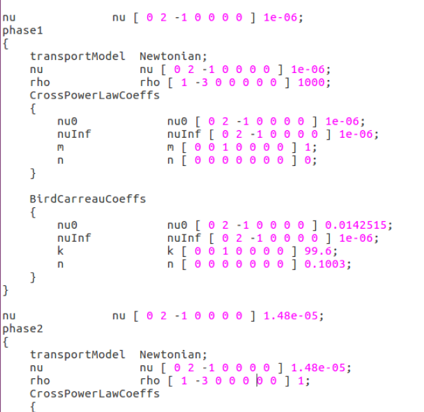

    我像这样放在括号外的话一开始算就会报错了。主要是有两相,感觉nu应该是在每一相的括号里单独定义的。OpenFOAM里就没问题,不知道是不是foam-extend里面有什么特殊的定义:136:

    nu不要放在phase1后面 要不然你那个括号无意义 :136:

    多谢东岳老师:140: 改成这样就解决了,我挺好奇的这样写的话程序也能自动判别两个nu分别是对应哪两相的吗
    细推物理须行乐,何用浮名绊此身
    两相流吧
    官方版本这种问题通常是由于算法存在bug导致的。自己写的一般是自己的代码存在bug导致的
    cxzhmg
    个人理解,如果不改transport property的话,引用的nu应该要加上phase1的关键字,比如可能要输出的应该是nu.air。关键是看nu在你用的solver里注册成了什么名字,这个名字可能和输入的名字完全不一样(注:是注册的名字不是变量名)
