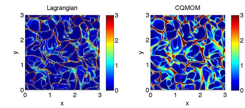

    我需要一个OpenFOAM的2D的湍流初始场,这个是我要复现的数据,如果我弄出来我会分享下我的算例,如果你看到比较透彻的公式,你可以直接植入,也可以分享给我我看看植入进去试试
