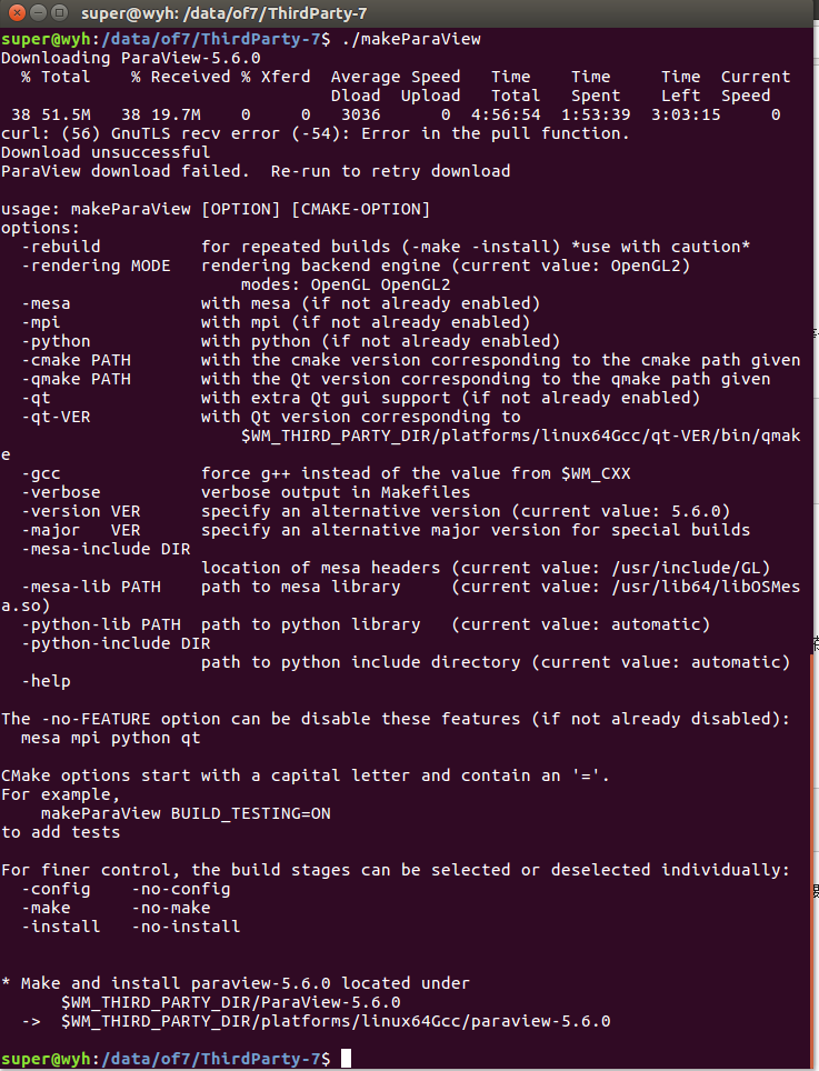

    各位老铁,输入了 ./makeParaView,始终是download failed,我现在很方啊。。。请问怎么解决这个问题?
    unbuntu 1604版本,请问咋搞定parafoam啊?

    完了,竟然现在不能翻墙了,你直接下载paraview-5.6.0的source包,拷贝到TP-7文件夹下试试?
    桎 1 条回复 最后回复

    @东岳 ...忘了这茬了,我下午试试,3q 么么哒

    @东岳 在 ThirdParty-7 编译的时候paraview下载失败 中说:
    如果skip zero解决不了,我再单独下个source包试试
    paraview的官网,下载速度真是感人
    在 中回复了 桎梏 最后由 编辑
    @桎梏 嗯 官网下载特别慢 :136:
