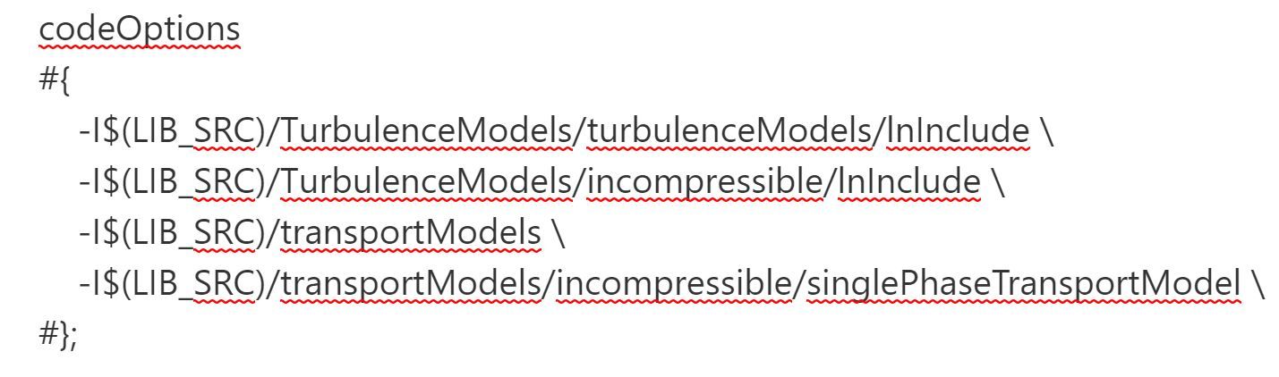

    最近开始做点y+的研究,看了一些帖子,还是有些困惑,发在这里请教下大家:y+与速度有关,那么在湍流中速度大小是发生变化的,那么y+也是随着时间变化的,如果要看y+全程的变化,那么就要每个时间步输出来看其值大小吗?
    为了达到上述目的,在controlDict中增加以下语句:
    functions
       yplus
             type      yplus;
    	 libs       ("libfieldFunctionObjects.so");
            region    ???
    这样写估计不对,因为有error提示。所以这里请教下该如何写,以及region,比如想得到水槽底部中线上的y+,那么是 start (0.0 0.05 0.0) end(1.0 0.05 0.0),该如何写呢?
    有类似的参考也可以po下链接,不胜感谢!!!
    functions
        test
            functionObjectLibs ( "libutilityFunctionObjects.so" );
            enabled         true;
            type            coded;
            redirectType    printMinU;
            writeControl    timeStep;
            writeInterval   1;
            codeInclude
                #include "turbulentTransportModel.H"
            codeOptions
                -I$(LIB_SRC)/TurbulenceModels/turbulenceModels/lnInclude \
                -I$(LIB_SRC)/TurbulenceModels/incompressible/lnInclude \
                -I$(LIB_SRC)/transportModels \
                -I$(LIB_SRC)/transportModels/incompressible/singlePhaseTransportModel \
            codeExecute
                label patchID = mesh().boundaryMesh().findPatchID("fixedWalls");
                const Foam::incompressible::turbulenceModel& turbModel =
                    mesh().thisDb().lookupObject<Foam::incompressible::turbulenceModel>("turbulenceProperties");
                const scalarField& y = turbModel.y()[patchID];
                Info << "y= " << y << endl;
    https://www.cfd-online.com/Forums/openfoam-programming-development/158126-codeinclude-coded-function-controldict-yplus.html
    上述代码在OpenFOAM-7下可以运行,但结果好像y+是定值,你继续debug下看看哪里有问题
