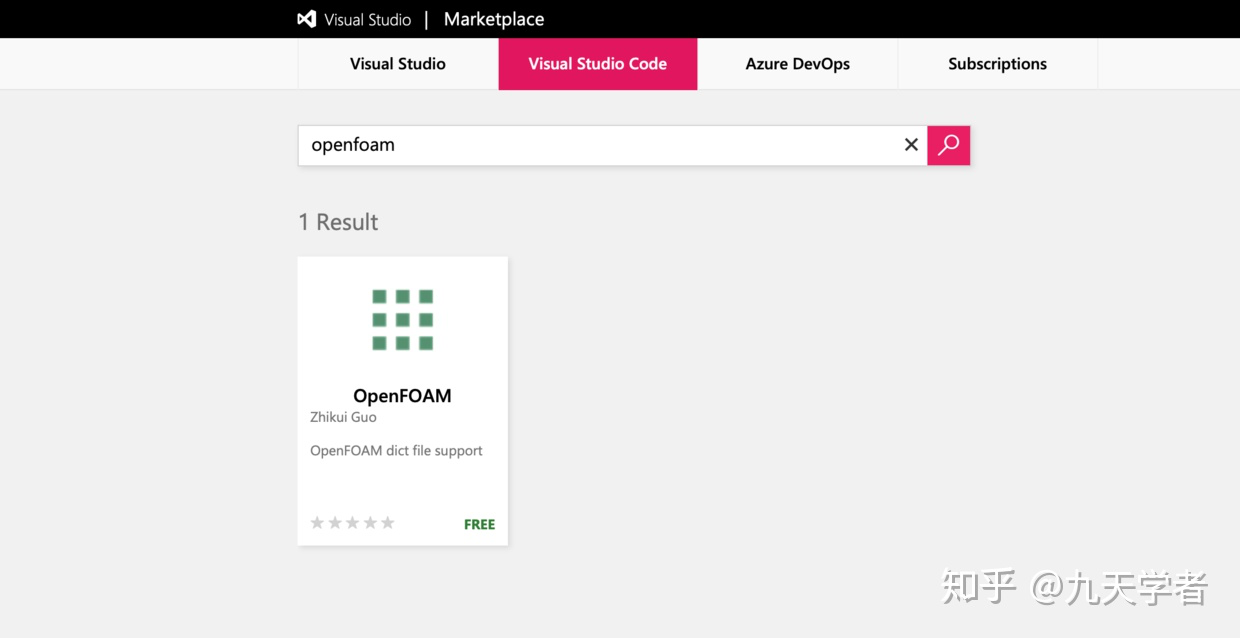

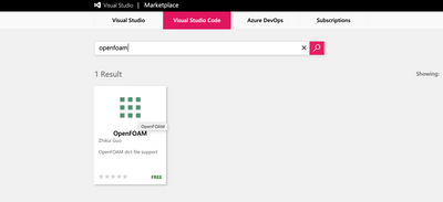

    虽然目前市面上也有不少的开源的或商业的OpenFOAM的GUI软件,但是对于一个OpenFOAM深度用户而言,直接用文本编辑器进行操作是最方便最高效的。
    而 VS Code 又是一款非常非常优秀的代码编辑器,那么对其进行语法高亮、智能提示以及代码片段功能就非常有用了,不仅颜值高而且平时码字的时候也会更高效。但是目前还没有发现 VS Code 上的相应插件可供使用。 作者就只能自己动手开发一枚了: vscode-OpenFOAM ,希望能对CFD中文社区做一点点小贡献😎
    VS code插件商店中的展示
    f21c83da-f3a5-45dc-91e3-8e188986a757-image.png 915948d8-7454-4d3b-b65d-2644c0070cc4-image.png
    安装
    与其他的vscode扩展插件安装方法一样,直接在vscode的扩展管理中搜索 openfoam 直接进行安装即可。
