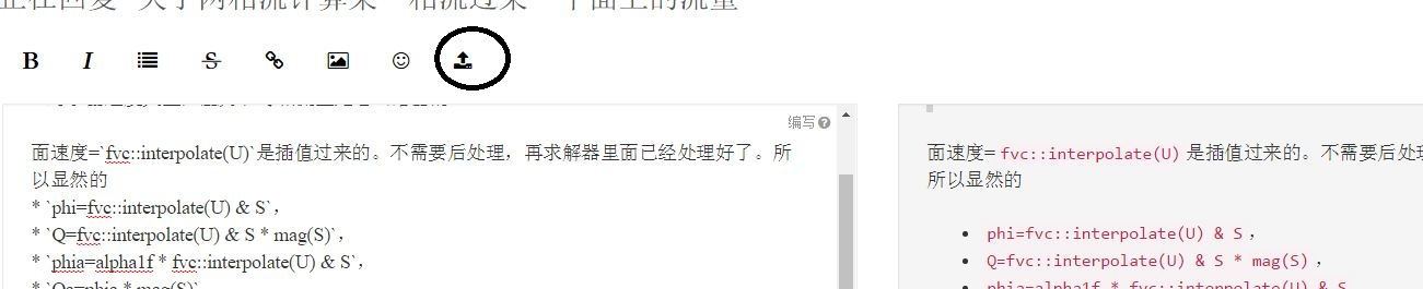

    (关于插入图片的问题,linux下浏览器也是有插入图片的选项的,只不过当时插入时编辑框和显示框都显示的是下图左边的样子,我误以为不能提交图片。这次是在windows下编辑的,下次试着在linux下提交试试)![0_1464745301181_FGXV@CVX223IKY4(]7I(Z7K.png](/uploads/files/1464745301380-fgxv-cvx223iky4-7i-z7k.png)

    Lisics
    在 中回复了 Lisics 最后由 编辑
    @Lisics @cfd-china 用同样的方法,不知道第二张图片为什么没显示出来。linux下就是第二种那种情况。
