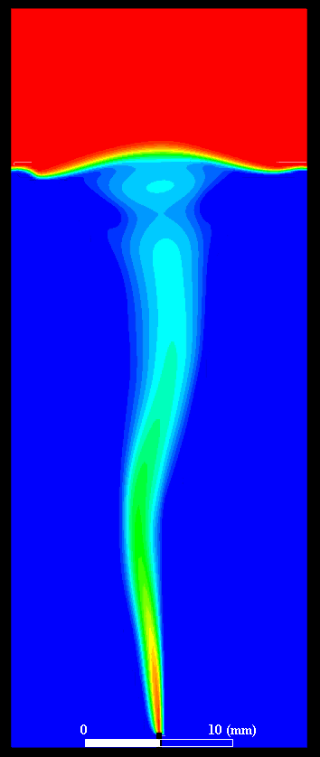

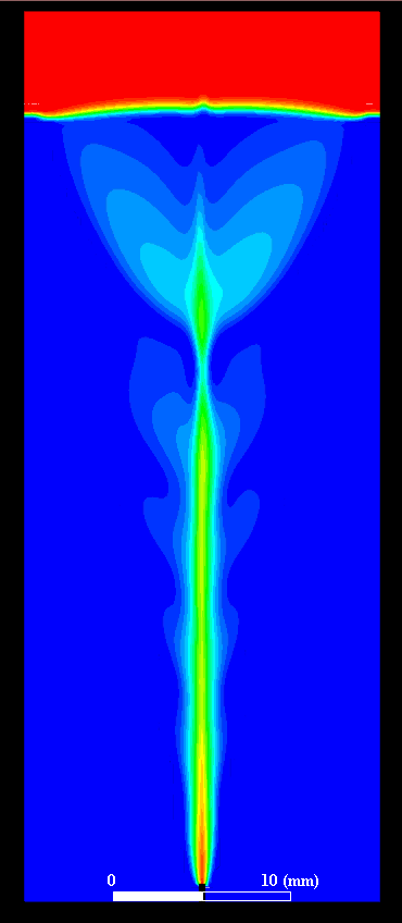

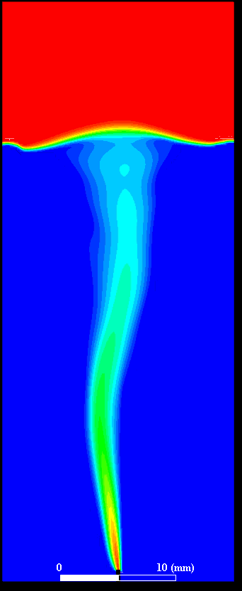

    我担心算到最后成了单相流
    所以最后成单向流了么。。。
    你要是看看零时刻的液面,再看第一张图,你会发现液相越来越多……

    开始时候是多了一点点,可能是因为气相冲出来了,后来液相却是剧烈下降。。。。。。后来靠udf每隔一段时间步统计液相体积,小于初始值就在底面喷液相大于了就不喷

    几何模型:尺寸50cm×20cm,入口0.4cm,物理模型:欧拉两相流,子模型默认,湍流模型标准ke除多相湍流模型用dispersed其他默认,pbm使用Discrete,聚并破碎全用luo模型,最小直径0.1cm,最大直径2cm。边界条件入口全气速度1m/s湍流强度5%直径4mm,bin3为1其他为0,压力出口,气体回流100%,bin1其他0,初始值液相高度44cm,所有bin0,上方气相bin1其他0,初始时刻液相略微上涨,随后剧烈下降,未做pbm方向不了解这种原因的细节,但是了解一些欧拉两相流模型,未查出原因,感觉像是数值上的原因,猜测用qmom可能会改善?,附qmom边界条件设置可参考D. Li﹡, others, Comparison of Eulerian QBMM and classical Eulerian-Eulerian method for the simulation of poly-disperse bubbly flows, AIChE Journal
