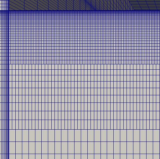

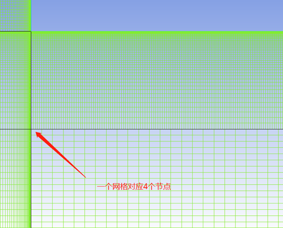

    在ICEM中局部加密使用了
    这样生成的网格并不是点对点,而是一边对应多点
    在OpenFOAM中的paraview中显示效果
    请教下,这样的网格,在OpenFOAM计算的时候,是否可行呢?
    谢谢~~
    是可行的,
    但是可能会引起很大误差,通常建议1对2,逐步过渡

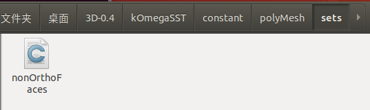

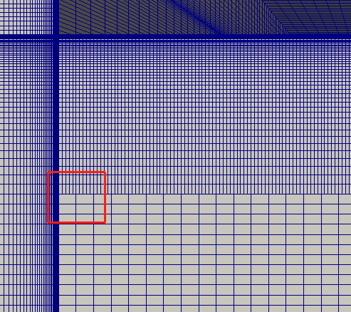

    老师,已经进行了对网格的1对2改进:
    在ICEM转化到OpenFOAM中时,在ployMesh文件夹中出现了set文件夹里面是一个nonOrthoFaces文件
    出现这种文件,是由于1对2网格导致的,和下图这种网格非正交的是不同的
    所以在我这个案例的fvSolution文件中
    PIMPLE
        momentumPredictor   no;
        nOuterCorrectors    1;
        nCorrectors         2;
        nNonOrthogonalCorrectors 0;
        maxCo               10;
        maxAlphaCo          5;
        rDeltaTSmoothingCoeff 0.05;
        rDeltaTDampingCoeff 0.5;
        nAlphaSpreadIter    0;
        nAlphaSweepIter     0;
        maxDeltaT           1;
    是否需要把nNonOrthogonalCorrectors 0改为nNonOrthogonalCorrectors 1,或者其它地方需要进行改动呢?
    这不好说,个人认为不需要改为1
    Z 1 条回复 最后回复
