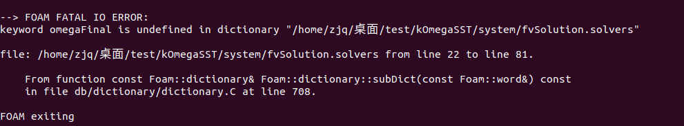

    我做个类似的例子,结果出现了报错:

    进行了改进后:
    solvers
     "(U|k|omega).*"
            solver          smoothSolver;
            nSweeps         1;
            tolerance       1e-7;
            relTol          0.1;
            minIter         1;
     "(U|k|omega)Final"
        nSweeps         1;
        tolerance       1e-7;
        relTol          0.1;
        minIter         1;
    其中: "(U|k|omega).*"是第一次对U,k,omega进行求解;
    "(U|k|omega)Final"是第二次对U,k,omega进行求解,也是最后一次迭代的收敛标准;
    这是东岳老师OKSS1课程中讲到的知识点,在这解决了报错问题;
    但为什么案例中没有 "(U|k|omega)Final"就可以正常运行,而我设置的时候就需要设置这个,很困惑呀~

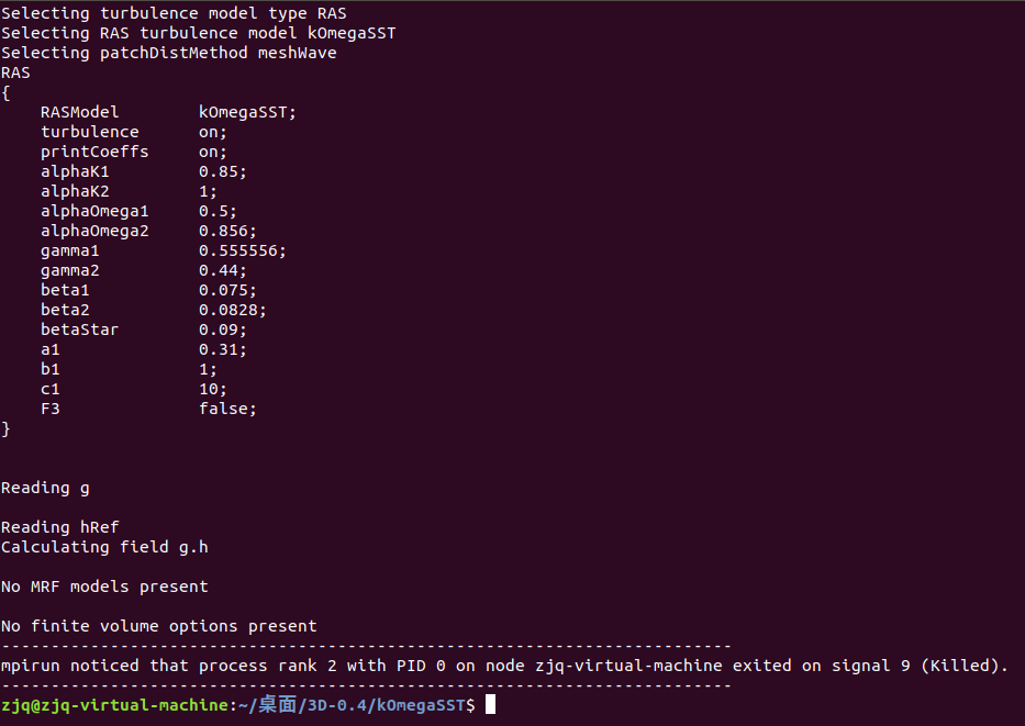

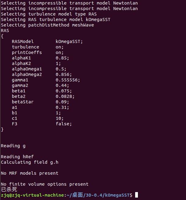

    这是在虚拟机单核计算时的错误:
    这是在虚拟机4核并行时的错误:
    在虚拟机中运行的时候出现了以上的现象,但是同样的案例在纯ubuntu系统中能正常运行,请问这是否是虚拟机的原因呢?

    "(U|k|omega)Final"是最终迭代步下的设置,不带Final的是非最终迭代步下的设置

    以杀死有的时候是内存不够
