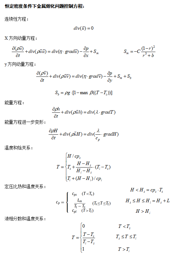

    在通过求解焓方程方面,受到文献3(Physics of humping formation in laser powder bed fusion)的启发,我在openfoam中植入了求解焓的方程,其中基本控制方程见附图1

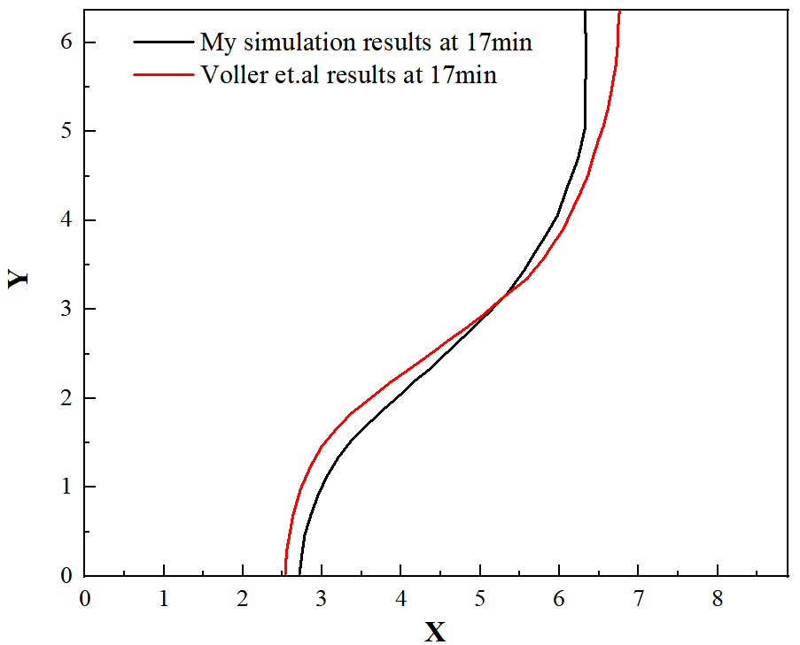

    通过求解焓获得温度和液相分数。并采用开发的求解器模拟金属镓的熔化过程,其中镓选取和文献1相同的物性,得到的模拟结果中的总液相分数和文献1中的结果相差不大,其中文献1的数值模拟结果和实验进行过对比,其中文献1的结果总体相对可靠,经常当做benchmark,。但是附图2中的固液相分界面位置和文献1结果存在偏差,
    也就是我得到的相界面上部较文献1落后,底部熔化快于文献1,对于出现该问题的原因我至今还没找到,因此特开此帖和大家进行交流讨论,最后附上我的solver和case,

    我觉得你这个结果已经非常接近了,可能不是算法上有大的遗漏,可能是一些边边角角,格式啊网格啊边界条件啊什么的问题?

    首先感谢东岳老师给出的建议。经过一番比较后,发现数值离散格式(upwind VS quick)、液相与固相温差(Tl-Ts)果然会对固液相分界面的位置相对明显的影响。其中,对于纯金属镓的熔化模拟,尽可能选择较小的固液相温差,如0.025k。同时这也充分说明了搞CFD真的靠经验~ @东岳
