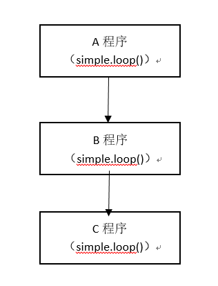

    我有ABC三个程序,想写在同一个程序里,分别用simple.loop(),计算完A在计算B,最后计算 C。但是当A计算完收敛时,B,C就没有进行计算,我想请教一下simple.loop()会返回一个什么值,有什么办法可以对B,C也进行计算。
    很多次好多人都问我一个具体函数是干什么用的,这种很难回答,因为OpenFOAM这面很多函数都是各种嵌套,要摸到底要翻个底朝天,比如这就是我对你的simple.loop(runTime)摸底找出来的函数,你自己总结下,主要就是收敛了之后,就设定一个截止时间,返回false了。
    另外,你这种,不如自己写一个while循环或者for循环更合适
