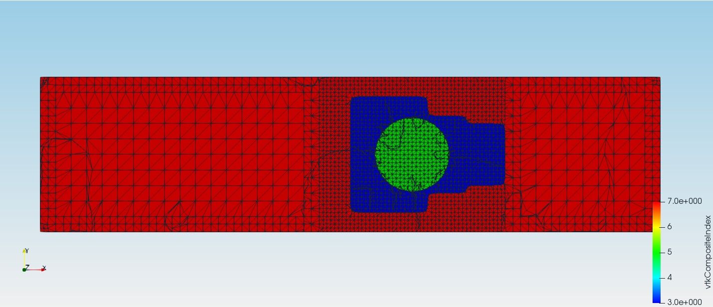

    另外,执行完splitMeshRegions -cellZones后,还会生成一个不知怎么切出来的的网格区域(蓝色部分),我很疑惑:135:
    你这个不是正好分为了固体域和流体域了么

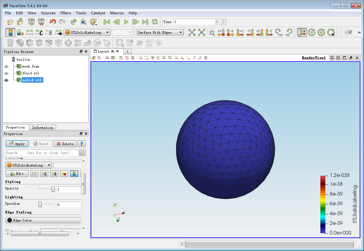

    @东岳 找到问题所在了,因为球体无特征边缘,所以将球体的特征边缘删除即可。
    这是我修改后的SnappyHexMeshDict文件
