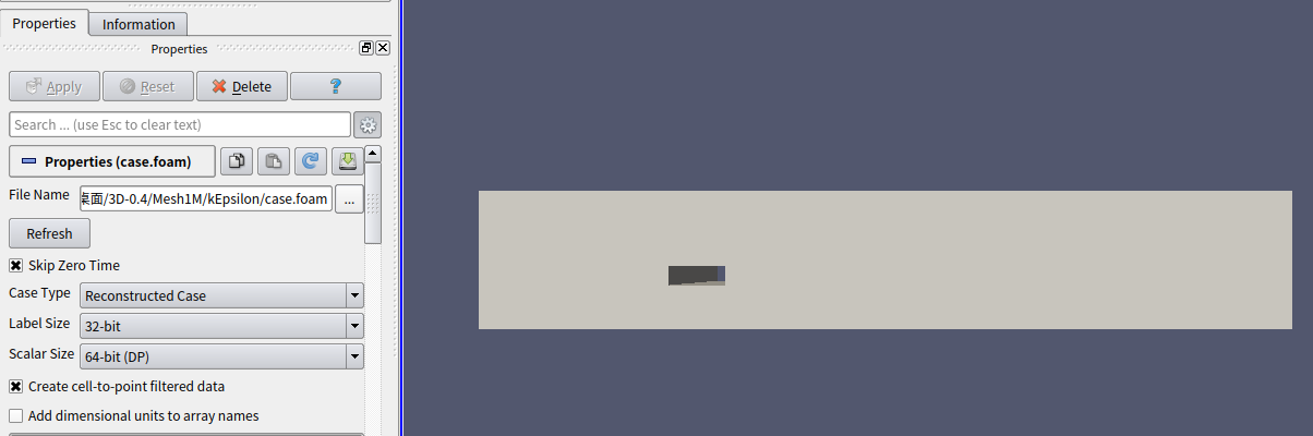

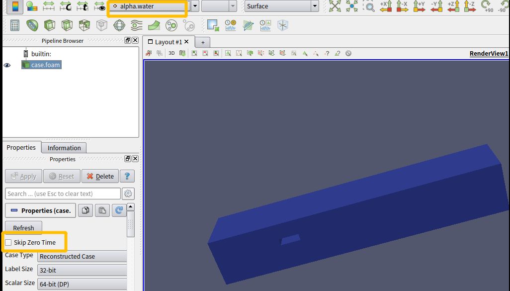

    最近用一台电脑的paraview出现了一种奇怪现象,其他电脑的setFields设置好后,可以正常查看VOF两相,并且能正常计算;
    把文件导入这台电脑后,没计算时,也设置了Skip Zero Time 查看两相时,两相没了,变成了单相显示,但是还能计算,在有计算结果时,在查看,就出现了两相分界,把计算时保存的文件移除后,Refresh又变成了单相;
    自带的tutorials在设置setFields后即使不计算,也能正常查看两相;把一个单相流的tutorials进行两相更改后,也能正常显示两相;
    发现就自己的案例在没计算时不出现两相,这种状况很奇怪,大家又遇见过这种时候吗?怎么解决~谢谢

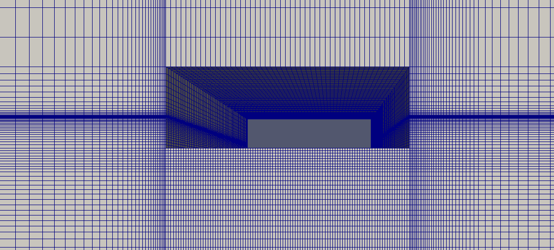

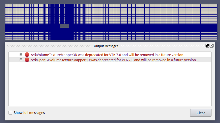

    通过在文件终端输入fluent3DMeshToFoam 3D-0.4.msh转换成OpenFOAM网格;转换成功后在constant文件夹下面出现polyMesh文件夹:通过paraview查看网格情况:
    如下图:

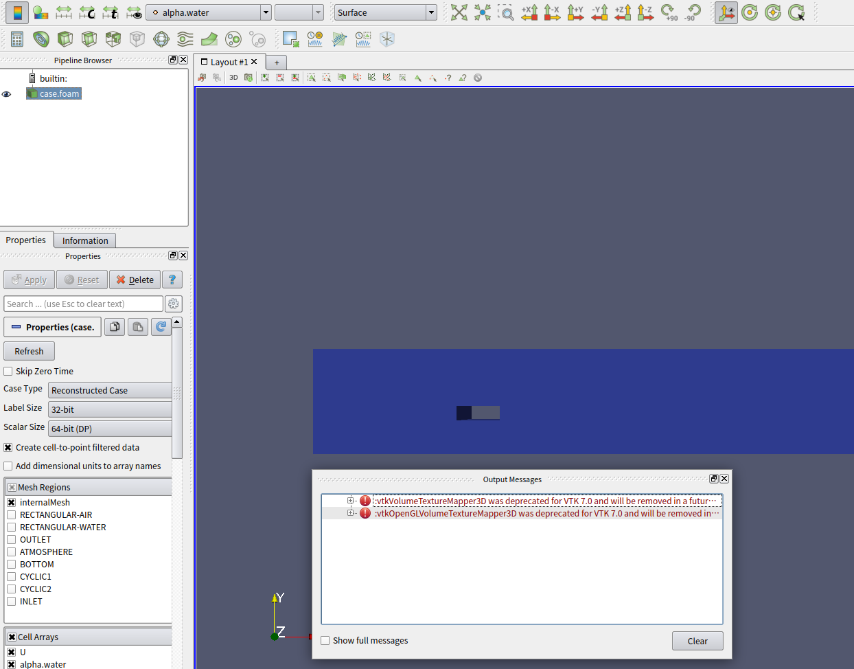

    关闭Output Messages,看网格:
    一切正常;

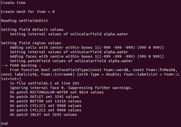

    在system中建立setFieldsDict,并在终端执行:

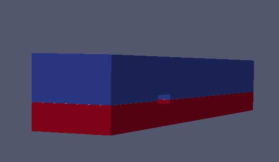

    VOF的两相区域构建成功,在paraview中查看:
    初始:

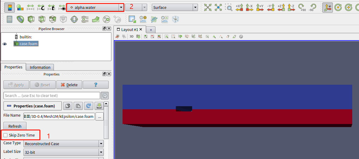

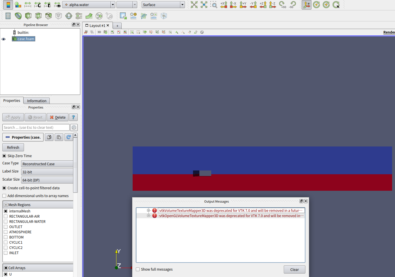

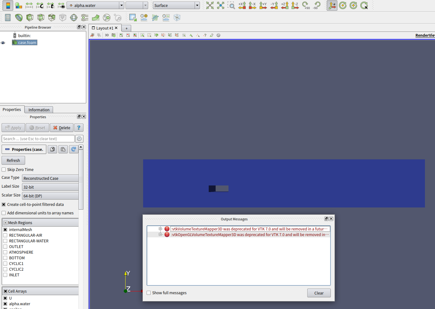

    取消Skip zero Time之后Apply,在查看aplha.water,出现两相分界

    整个文件进行拷贝,导入到一个纯Ubuntu系统的电脑中(仅仅装有Ubuntu系统):
    系统Ubuntu18.04.1和OpenFOAM-7以及ParaView-5.5.1-1-Qt5-MPI-Linux-64bit;

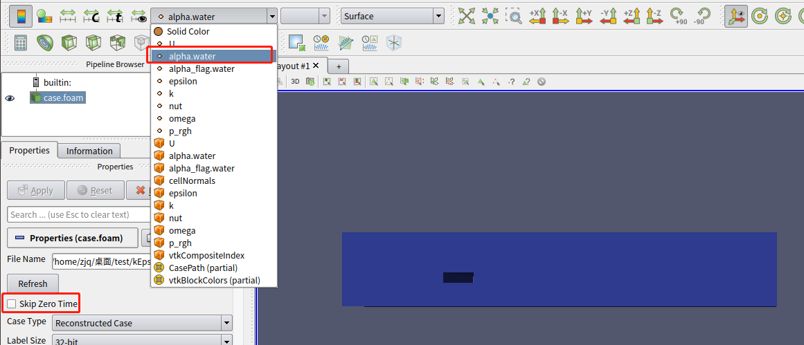

    打开paraview,取消Skip zero Time之后Apply,在查看aplha.water,仅仅出现单相
    计算保存一个时间步,打开paraview,直接查看aplha.water,出现两相分界

    即使是在纯Ubuntu系统的电脑中进行.msh的网格转换,在不进行计算保存时间步,还是在paraview中显示单相;

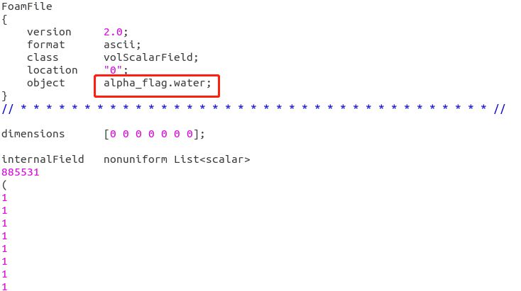

    1: 修改你认为显示的那个 alpah.water 的显始名称,确定 paraview 里看到的 alpha.water 名称跟着变了,确定就是这个文件的。
    操作:为了修改在paraview里的名称不能直接修改文件的名称,而要打开 alpha.water 。把object的名称加上自定义字符比如flag 。(以后这种过程可能会出错,因为有些名字有修改规则,改了就不能正常运行,但这里可以这样改)
        object      alpha_flag.water;
    这个过程看起来很蠢很多余,但这确实是一个环节。错误往往出现在忽视的地方。文件多了很容易出现这个问题。
    2.已经找到了就是这个文件,paraview 显始的就是它,但不如我所想,那么是paraview读错了?还是读对了但实际上只是文件的内容不如你所想?到这基本就解决了。
    如果你眼睁睁看着alpha.water里的场里的值一大片1,而paraview里就是没有显示。你可以找paraview的开发团队报bug了:146:

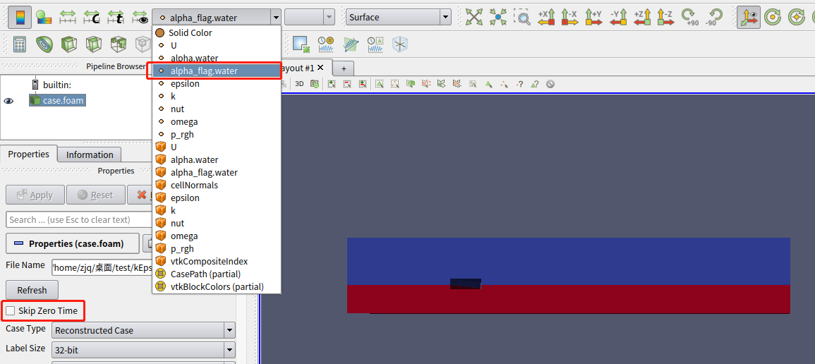

    @bestucan 大神你太牛掰了,一下就把问题解决了,收下我的膝盖:xiexie:
    按照您的方式,真的好用:
    改alpha_flag.water,在paraview中选alpha_flag.wate出现两相而选择alpha.wate为单相:
    还想请教下:
    不过为什么除了alpha_flag.water还多出来了个alpha.water,是否是因为文件名alpha.water,所以才会出现alpha.water;但是读取的object却是alpha_flag.water:
    如果写成object alpha_flag.water开始计算,这样是否会影响计算结果呢?:xinxin:

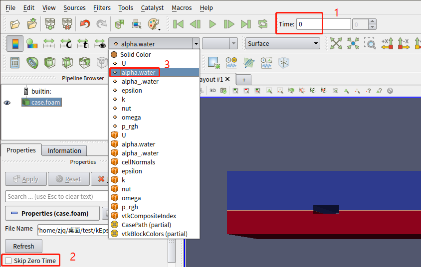

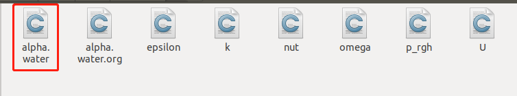

    alpha.water和alpha.water.orig文件里的object只要都是object alpha.water;在paraview就只有一个alpha.water选项,它实际读取的是alpha.water.orig文件里的object alpha.water;所以显示的是单相;

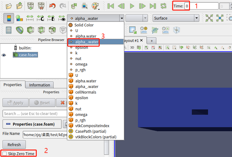

    把alpha.water.orig文件里的object改为object alpha_.water;,然后复制文件去掉orig变成alpha.water文件,这时里面的还是object alpha_.water;但是在终端执行setFields后,alpha.water文件里的object alpha_.water;自动变成了object alpha.water;,并没有人工修改~
    这时查看paraview,同时出现了alpha.water和alpha_.water;本来带有.orig的文件不该读取,不知道为什么读取了~这个bug太坑人了;还是要再次感谢 @bestucan ;:xiexie:
