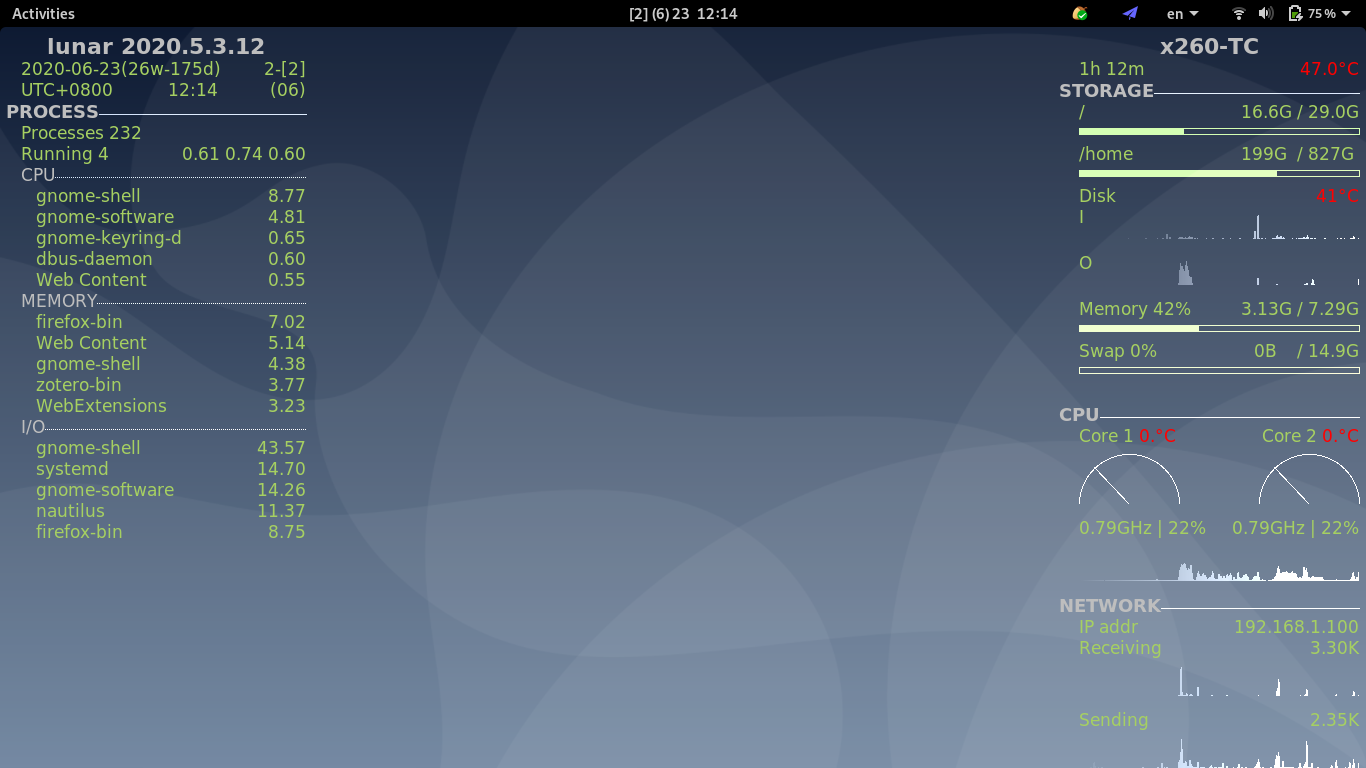

    想看是什么卡了,可以这样看(system monitor 也可以,不过不能一下看完):
    用conky看,随时都可以看。就像桌面上的背景,无法操作,只显示。左边的CPU,内存,磁盘读写。谁卡就会飙到99%,看谁敢卡,谁卡kill谁 :137:
    这是我配置过的,默认显示的信息比较少。配置文件在这里conky 配置文件
    把这些文件放到家目录下的.conky文件夹,然后从终端运行这些文件里的conkym脚本就行了。(可以把conkym放到自己的路径里,然后做个desktop运行它,然后设定开机运行这个desktop)
