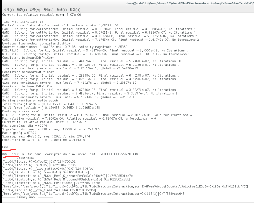

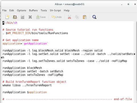

    通过Allrun脚本运行fsiFoam自带算例HronTurekFsi3,当计算结束后,报出吐核错误。经检查,计算已经结束并没发散,计算结果也可以通过后处理paraviewer看到。但是不知道这个报错是为什么,对跑算例有哪些影响呢。下面是报错截图、报错内容涉及到的代码截图以及Allrun脚本。报错.png 代码.png 脚本.png

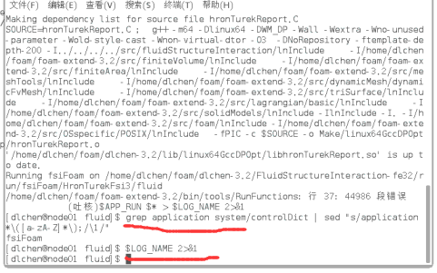

    把allrun里的 run application $applications删除。然后执行allrun后然后手动执行fsifoam试试。

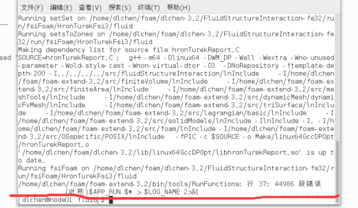

    算完了之后报错可以忽略,有时候是库与求解器更新后不配对导致
