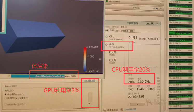

    对一个670万网格的算例结果做体渲染(Volume Rendering),这个ParaView的体渲染速度快慢跟CPU主频关系大?还是跟CPU核数多少关系大?还是跟内存、显存、硬盘转速关系大呢?
    我自己做了一个测试,运行mpiexec -np 20 pvserver后打开ParaView连接到本地端(这算不算并行运行了ParaView?)之后在渲染的时候,发现一动视角就很卡、显示正在渲染,渲染的过程大约有2个步骤:UnstructureGridVolumeRepresentation 和 OpenGLProjectedTetrahedraMapper
    但是看CPU、内存、显卡也没有利用率很高的样子,显卡利用率2%,CPU虽然开了20核,但是利用率23%左右;内存占用50%多,但由于还有其他同学读了一个网格没关闭,所以这50%里面我的估计最多占10%。看知乎说渲染费显卡,但我这个显卡似乎没怎么用,到底ParaView 体渲染的速度耗费的是什么性能?
    这台工作站主要用来流畅地后处理、体渲染,基本不做大型计算,如果要升级配置,应该升级CPU主频?升级内存频率?还是换固态硬盘?亦或是换高级专业显卡比较好呢?

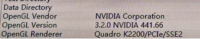

    Volume Rendering 的快慢应该主要还是取决于显卡。在决定是否要升级之前,先确认一下是否正确安装了 Nvidia 的显卡驱动。在 Help->About 查看 OpenGL Vendor, OpenGL Version, OpenGL Renderer,如果Vendor 显示的是 Nvidia,Renderer 显示的是你显卡的型号,那么就说明正确安装了 Nvidia 的闭源驱动。如果 Vendor 显示的别的,比如 VMware, Version 显示的某个版本的 Mesa,那么表明你没有安装闭源 Nvidia 显卡驱动,渲染的时候就无法使用 GPU。正常情况下,安装了闭源驱动之后会比使用 Mesa 快很多。

    @xpqiu 我查看了,已经安装了这个驱动,是正常显示我的显卡型号的。我后面想用NVIDIA Index插件,所以之前专门打了驱动的。
    我后面搞了一下,发现是我的ParaView版本弄错了,我下的不是MPI版本,我自己重新下了一个MPI版本ParaView,打开渲染发现CPU和显卡都能多占用20%了。我猜有效果。然后我对于ParaView并行运行还是有一些疑问:如果通过MPI方式调用ParaView处理数据,OpenFOAM算例结果必须是分区(processor0, processor1...)的么?

    我发现每次都是这个OpenGLProjectedTetrahedraMapper卡进程,然后CPU利用率就飙升。GPU主要在旋转视角的过程中(不松鼠标)才会占用到。有限网格量,开很多核并不能跑满CPU,但是可以跑满主频,所以相同浮点运算能力下,可能提升主频对于体渲染更有用。
