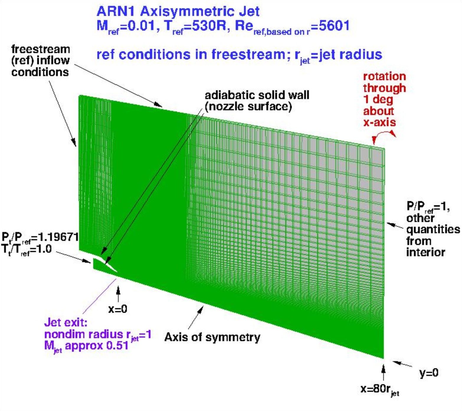

    有个关于rhoPimpleFoam求解亚音速射流的问题求助CFDer。我刚入手OpenFoam,最近在做一个亚音速射流的问题(出口流速大概在165m/s),采用轴对称方法计算(旋转角度1deg,采用wedge边界条件),需要给定总压力入口边界条件(totalPressure)。参考实验来自NASA官网:https://turbmodels.larc.nasa.gov/jetsubsonic_val.html
    算例的网格和边界如下:

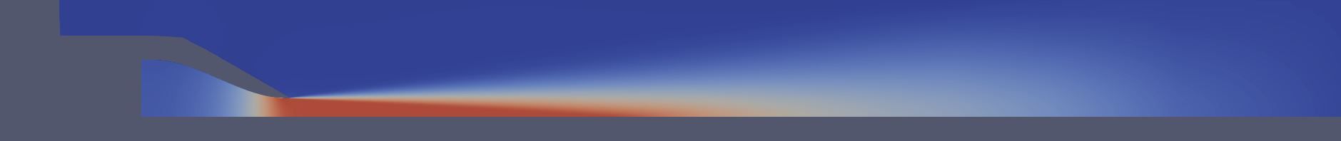

    我刚开始采用稳态的求解可压缩问题的rhoSimpleFoam求解器,射流的速度云图结果还不错,如下图:

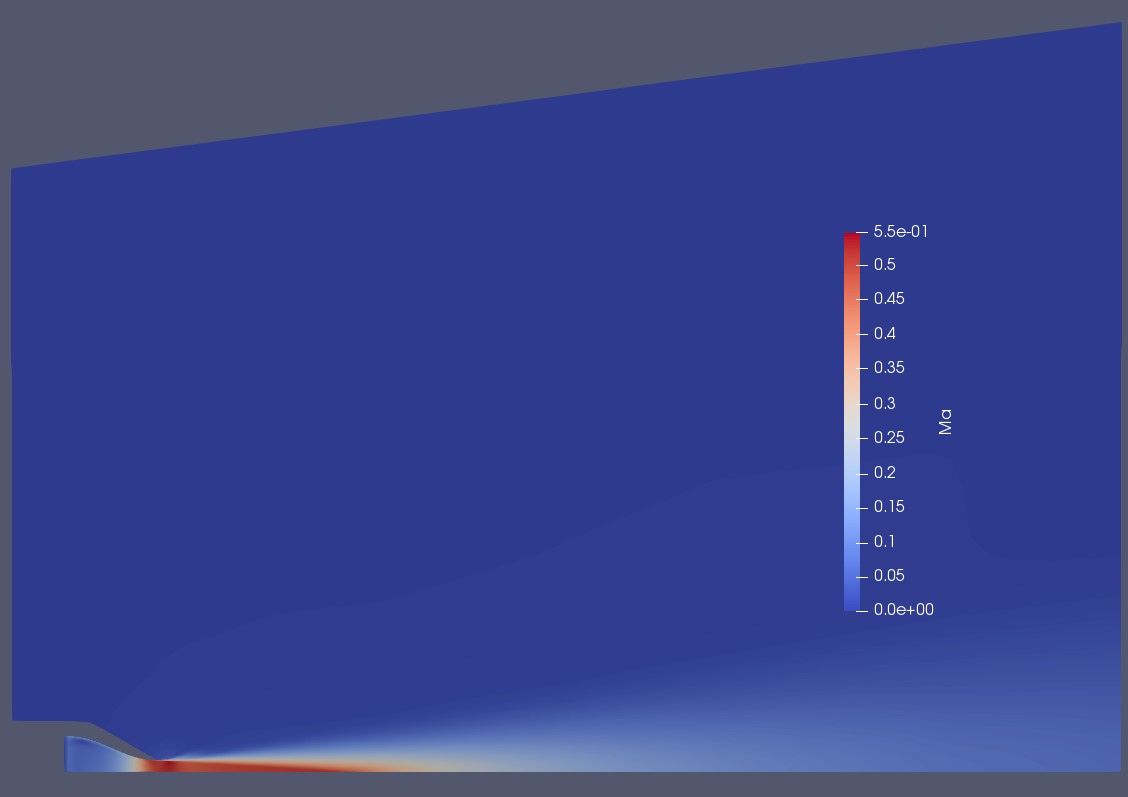

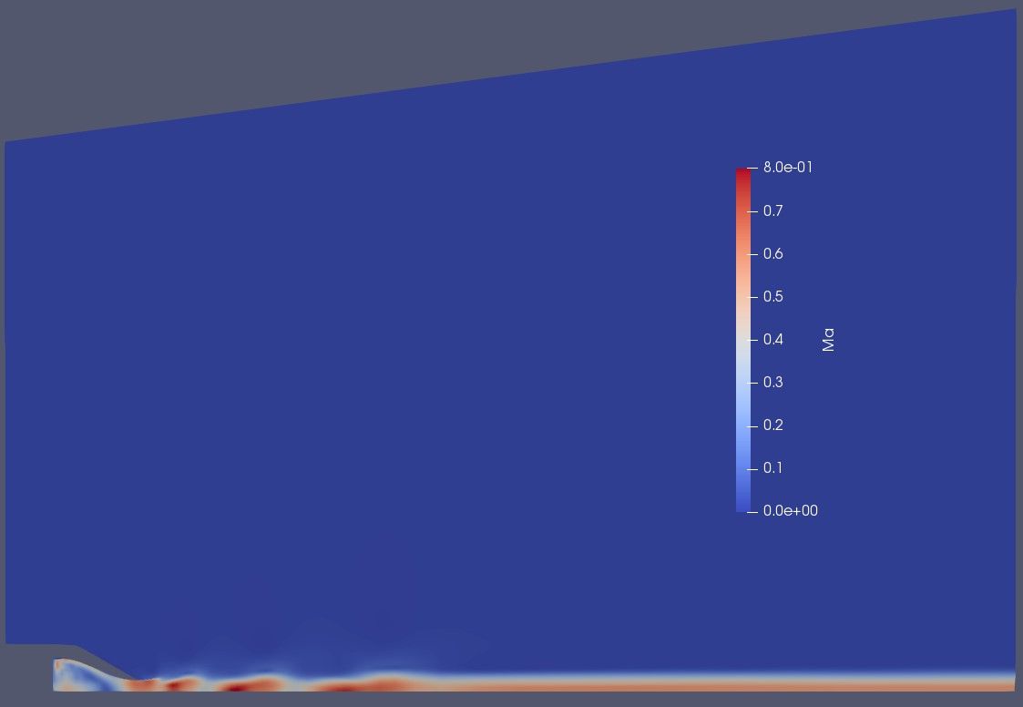

    现在我想采用瞬态的rhoPimpleFoam求解器,网格和边界条件设置均相同,但是得到的速度云图看起来是错误的,没有出现明显的射流界面,时间步1e-6s计算稳定,在0.85s时的结果如下图:
    想请问CFDer有没有做过类似计算,发生这个错误的可能原因有些什么呢?我想多尝试尝试改一下,十分感谢!!!

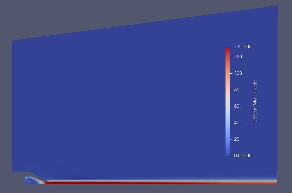

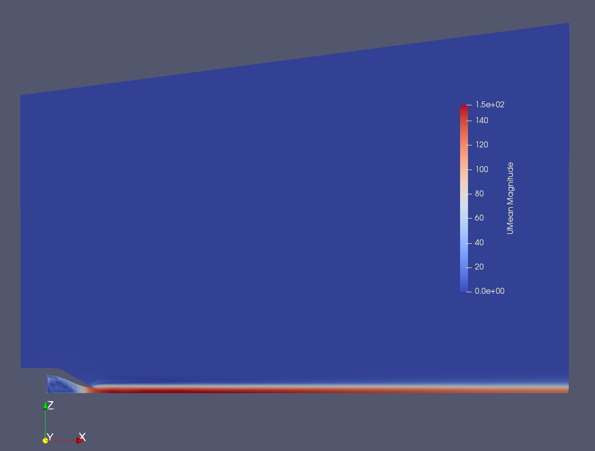

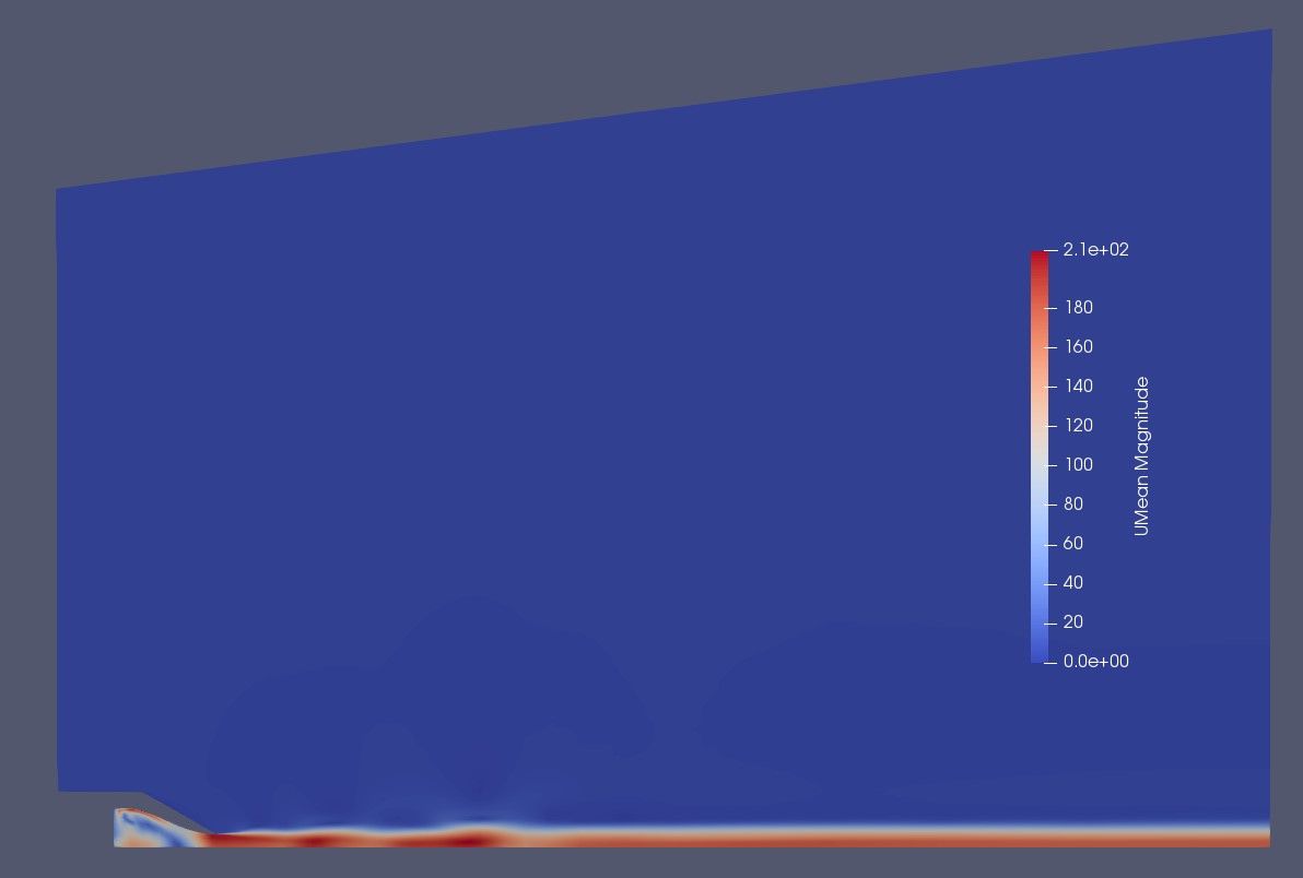

    @东岳 谢谢李老师,我监测了物理时间1.06s的Umean,如下图,这个云图也不正确,和rhoSimpleFoam结果相差太大。

    @东岳 我现在主要怀疑会不会是边界条件造成的,但是边界条件和rhoSimpleFoam是一样的,:135: 所以挺疑惑的。

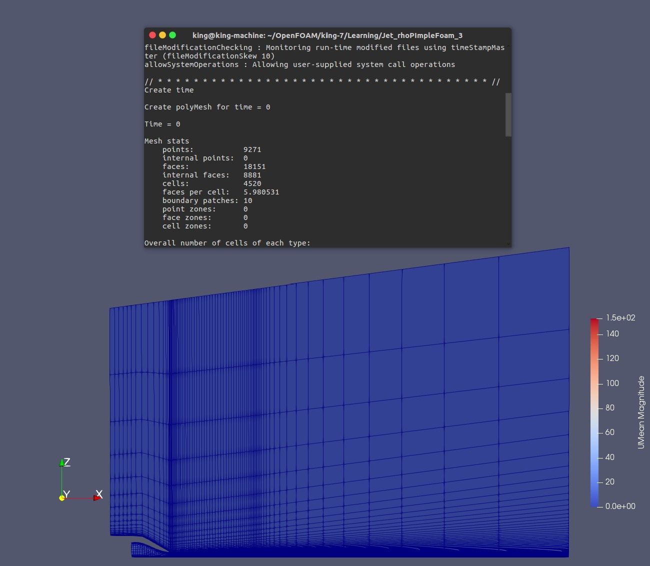

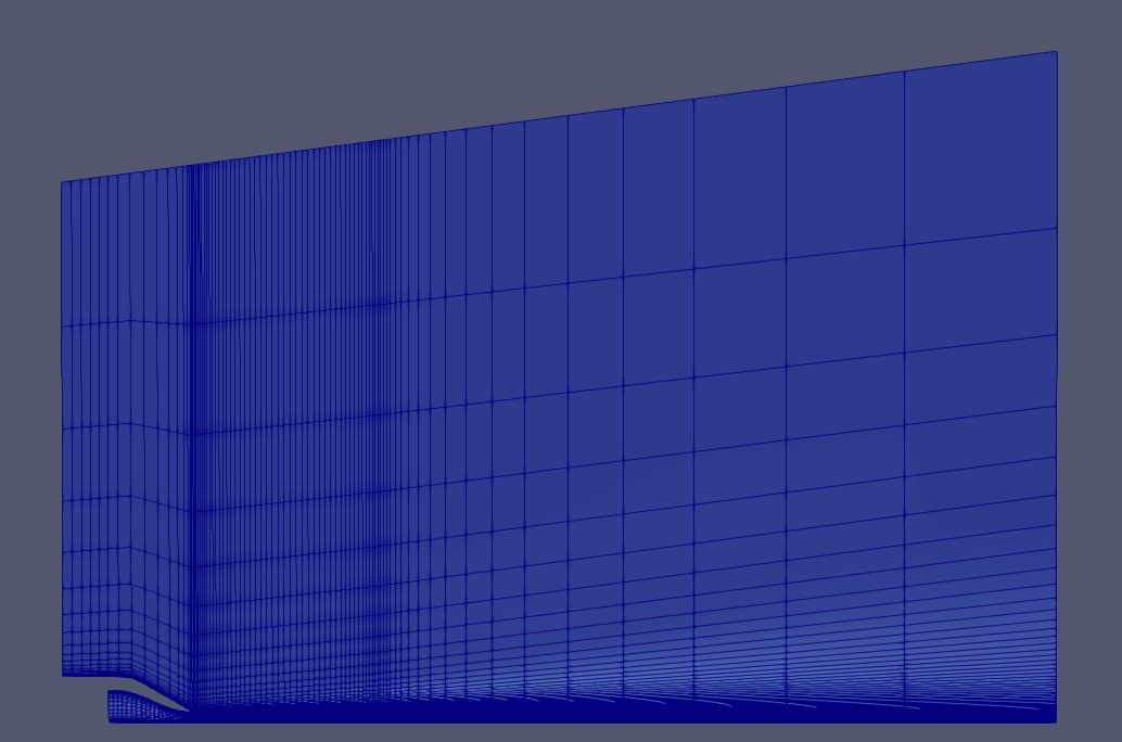

    @东岳 网格数是4520,目前用的是NASA提供的比较粗糙的网格,如下图:批注 2020-06-27 173033.jpg
    不过刚刚Umean的结果是在已有结果的基础上,加上Umean后跑了0.05s的结果,这样的结果可能是不正确的,因为没有统计之前时间的速度:135: 。我刚刚重新从0开始统计Umean的结果,晚些时候我把结果发到论坛上给您看一下。

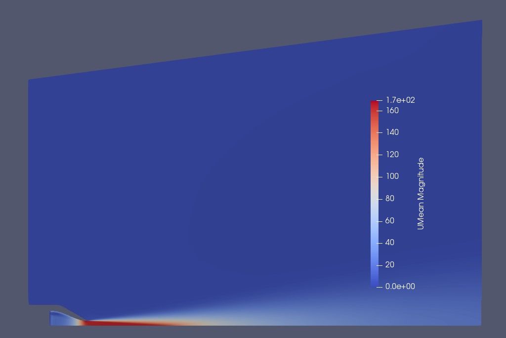

    @东岳 李老师,这是我重新从0s开始计算得到的Umean的云图,当前时间步为0.1s,如下图:3.jpg
    Umean是从0开始的值,一般要去掉开始一段时间步,从后面开始平均
    网格不多,可以的话,把你的rhoSimpleFoam+rhoPimpleFoam都传上来我给你看看

    晚上我重新用自己的命名方式,用两种求解器重新跑了一遍,网格图如下:
    rhoSimpleFoam(10w步迭代结果)和rhoPimpleFoam(0.08s时刻结果)结果分别如下图2和图3所示:

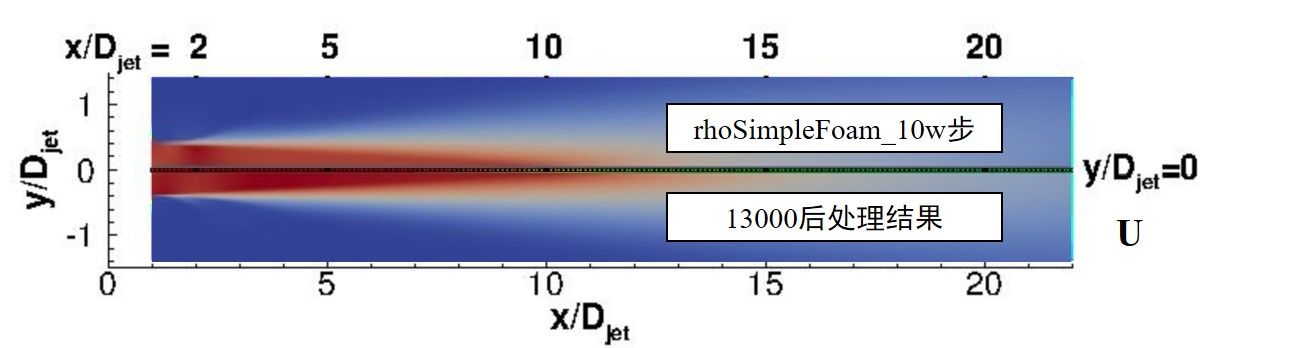

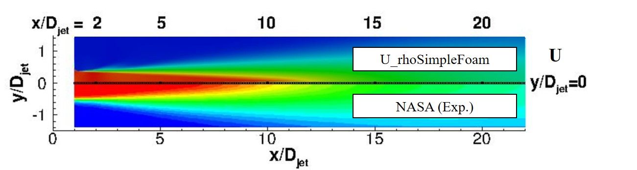

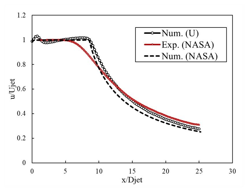

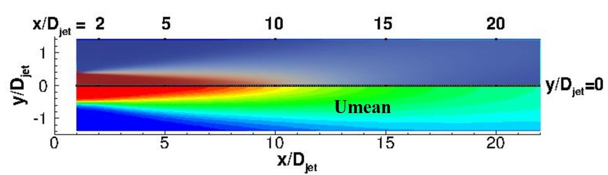

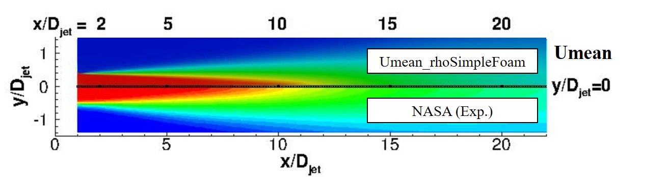

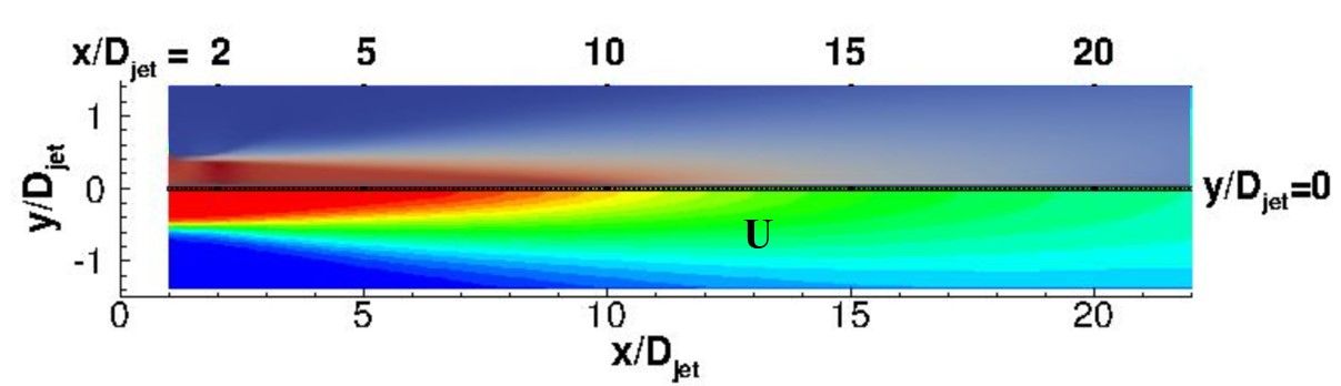

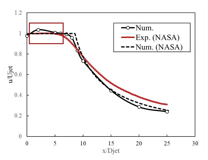

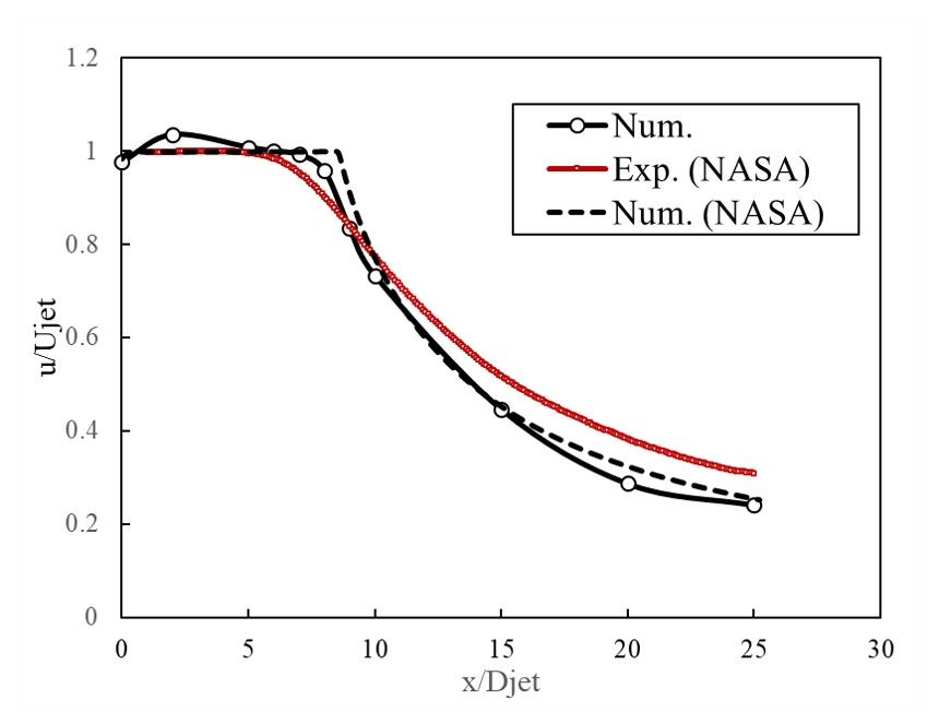

    @cccrrryyy 谢谢您的回复。rhoSimpleFoam和实验结果对比还可以,我刚处理了一下这个粗糙网格的结果,图1是沿轴向的速度U分布对比,图2和图3是数值与试验的速度云图对比(图2是U的对比,图3是Umean的对比),可以看出Umean的云图更为光滑一些,图2速度U的云图能看到出口处速度不光滑有波动,现在我们怀疑是出口处壁面边界引起的非物理的泻涡造成的,但是图3Umean的出口处速度云图就很光滑:
    对于您的第二个问题,因为我刚开始学OpenFoam,还没找到内迭代步在哪儿里设置,这是我的controlDict文件,里面没有内迭代步的设置,这个我再找找资料看看怎么设置。

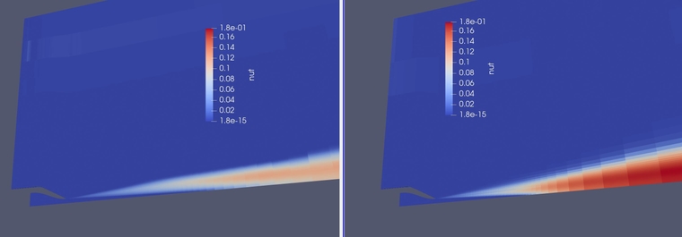

    进口omega为什么是0.11?这是计算出来的吧?
    King_RVMK 1 条回复 最后回复

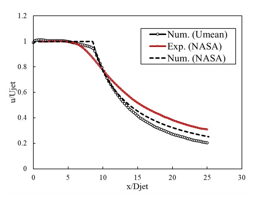

    https://www.jianguoyun.com/p/DUG7u1MQ9s3ZBhi8g6cD
    你处理一下这个数据,出一个沿轴向的速度U分布对比,看看是否有改善?
    cccrrryyy 超神
    在 中回复了 King_RVM 最后由 编辑
    @King_RVM 不是这个,是PIMPLE里面的nOuterCorrectors,本来设的是多少?
  • King_RVMK 离线
    King_RVMK 离线
    King_RVM
    @东岳 是的李老师,这个是计算出来的,公式如下:
    其中k取的是0.001,这个值比较小是因为当入口湍动能值较大时,得到的速度值偏大,改小后结果有所改善(但是相比大的k值,小的k值残差振荡比较严重)。turbulent viscosity 取得是0.001,这个是参考的NASA官网提供的值。
