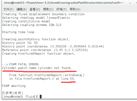

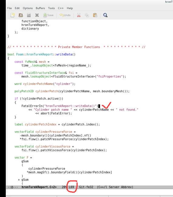

    将fsiFoam自带算例改成翼型之后(仅仅更换了网格和耦合界面的名称及相关边界条件的名称),运行fsiFoam后出现以下报错,不太明白为什么会显示说找不到cylinder这个patch name,我根本不需要cylinder,当然不会出现这个patch name呀,然后还有一张报错位置的文件截图报错.png 文件.png
    可以把fatal那个注释掉,不过最好还是更深层次的debug

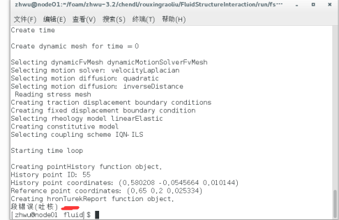

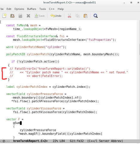

    那应该是其他部分报错了 还是更深层次的debug
