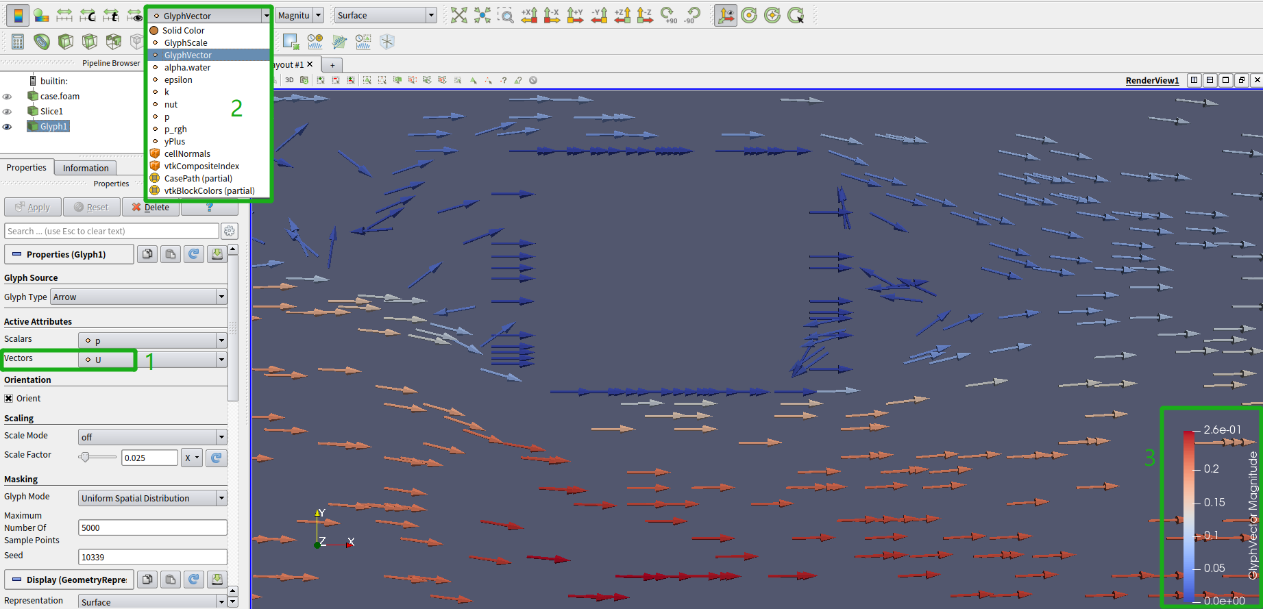

    在调节是矢量的时候:
    主图如下:
    其中分为3个部分:
    1部分
    在Vector中有U,也就是说里面所有带箭头的都是表示速度;
    2部分
    但是在这里,并没有看见速度的选项,只有一个GlyphVector
    3部分
    在数标图中显示的为GlyphVector Magnitude
    请问下,这里的GlyphVector Magnitude是否就是U速度的意思呢?
    谢谢~:xiexie:
    Zhoujq
    自己回复一下,这里能选的都是标量,而速度本身是矢量,所以没有,想显示出速度值,就是通过计算器,自己计算出某个方向的速度(X,Y,Z),之后才可选~
