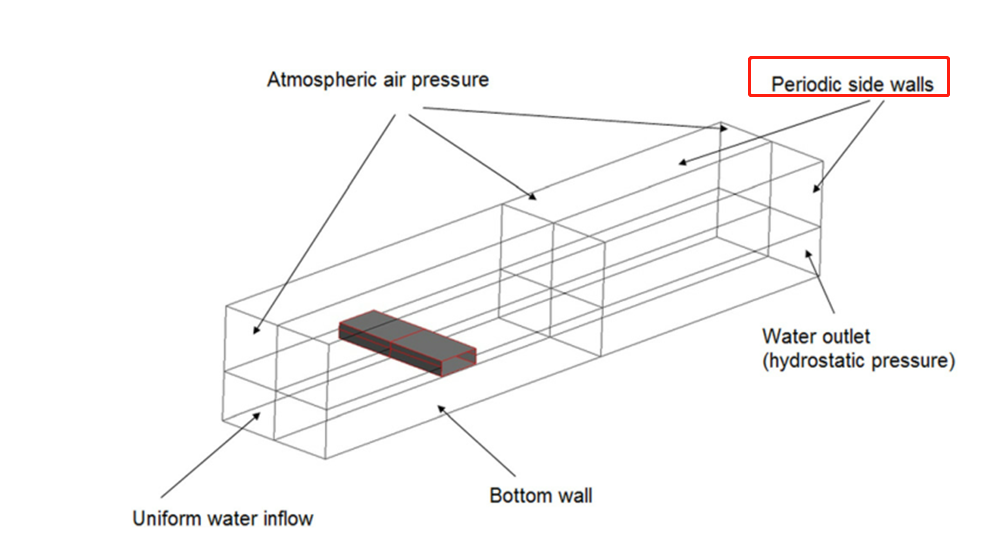

    循环壁面的条件是:需要对应壁面的网格绝对对称;但是在一篇文章中采用了非结构网格的形式
    在其左右的壁面采用了周期壁面(Periodic side walls),想问下,这种是如何实现的呢?
    谢谢:xiexie:
    利用cyclicAMI实现的
