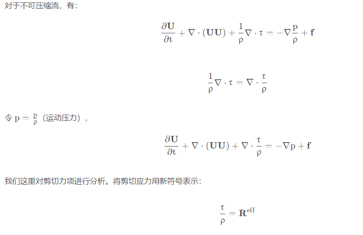

    @田畔的风 老师,你好,请问你在代码中求解壁面剪切力是采用的是volSymmTensorField Reff = turbulence->devReff(); ssp = (-Sfp/magSfp) & Reffp; scalarField UShear = sqrt(mag(ssp) / rhoAir);
    这其中的Reff中有没有密度相?

    @疏影横斜水清浅 OpenFOAM不可压求解器的密度是被约掉的,我这里的空气密度取的是1。当时的写法不太严谨,没检查量纲。

    @田畔的风 好的,谢谢。我是看到你在后面又把空气密度除了一次,所以存在疑惑。如果你取空气密度为1,那么在数值上应该是没问题的。
