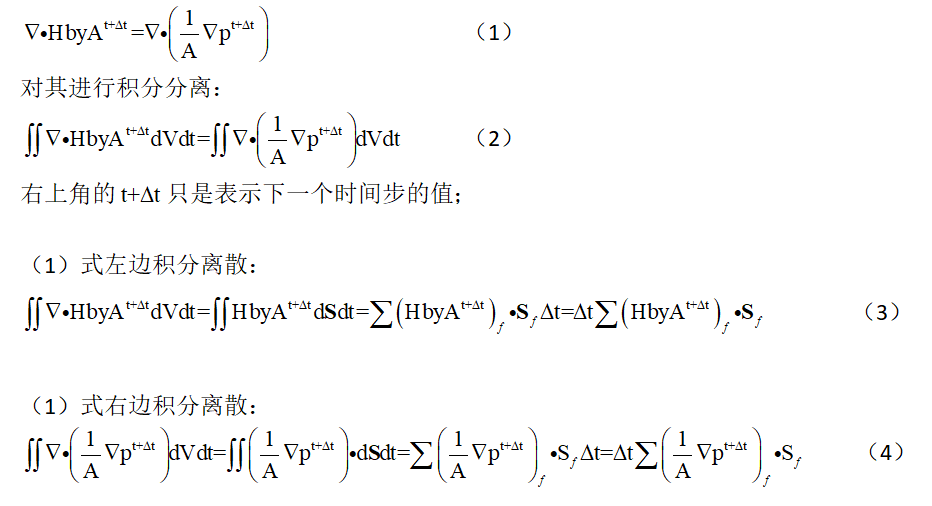

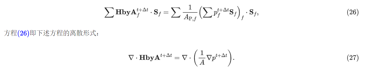

    在icoFoam中的压力泊松方程中
    可知(26)是通过(27)积分离散过来的
    下面进行了推导:
    我没弄明白的是
    \begin{equation}
    \frac{1}{\Delta V}\sum p_f\bfS_f=\frac{1}{\Delta V}\int p \rd\bfS=\frac{1}{\Delta V}\int\nabla p\rd V
    \end{equation}
