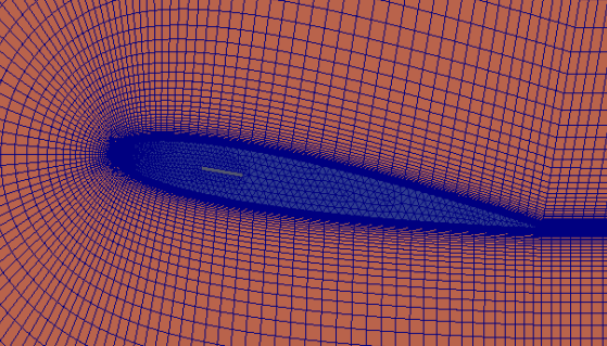

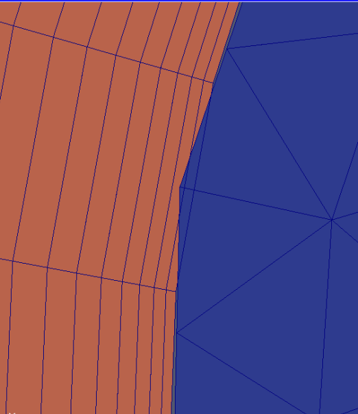

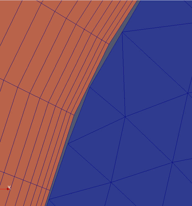

    以fsiFoam自带算例为模板,将网格改成翼形的网格后,计算出现了发散的情况。计算时间设置为六秒,算到两秒时停止,在此期间翼形没有任何的变形,将固体网格加密后发散时间没有任何变化,依旧是两秒停止。检查发现由于icem画出来的流场网格和固体网格的耦合面不能完全重合,即在耦合面上的网格有空隙和重叠,想请教一下是不是由于这个原因导致的计算发散。下面是柔性翼形的网格和耦合面上的空隙以及重叠的网格。流固耦合.png 缝隙.png 重叠.png
    可以用 paraview 看看临崩前几个时间步的物理量怎么分布的,传递到了哪里。可以大概猜出来哪里崩的
