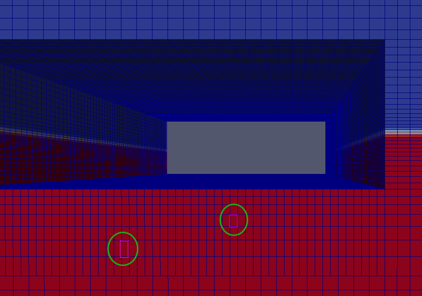

    在paraview的两点距离之间有点疑惑:
    问题一
    在paraview中通过Interactive Select Cells On选取的两点,通过哪个功能可以得到两点的距离呢?
    问题二
    在paraview中通过probe Location选取的两点,通过哪个功能可以得到两点的距离呢?

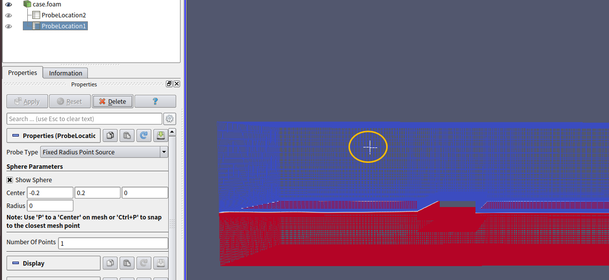

    第一个点,坐标(-0.2 0.2 0),如图:

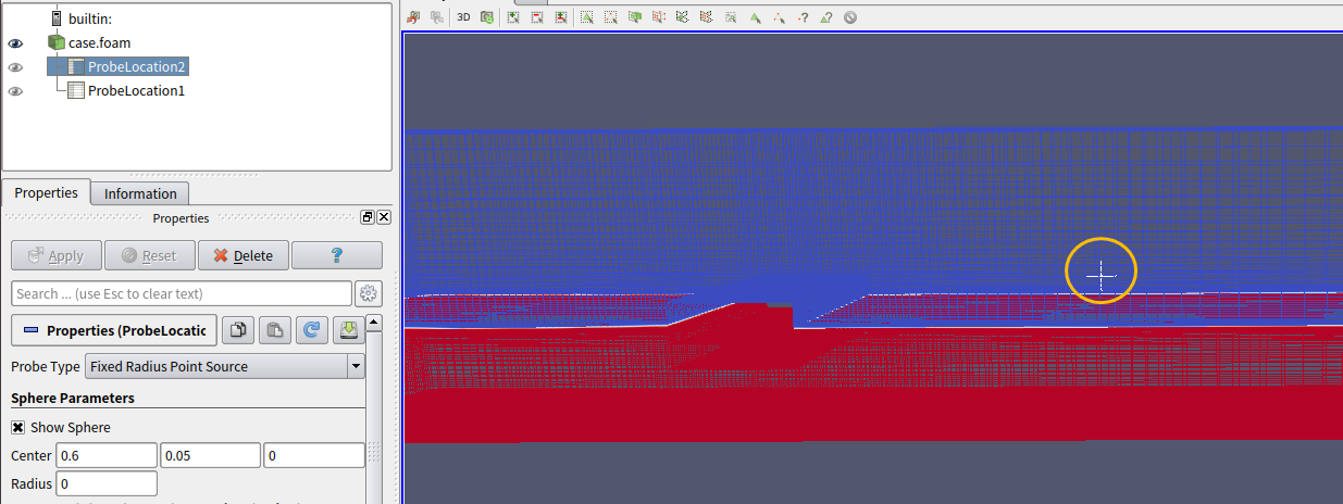

    第二个点,坐标(0.6 0.05 0),如图:
