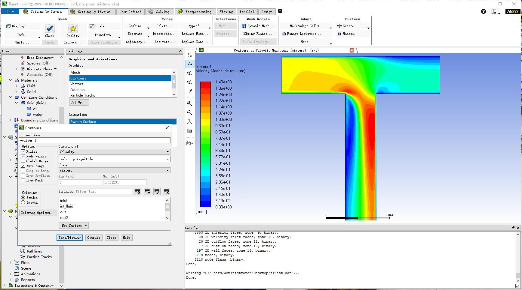

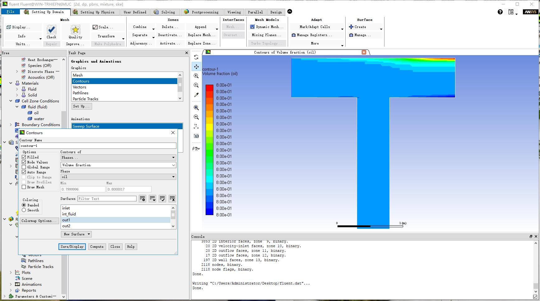

    我的问题是:我想做一个油水分离的模拟,我用vof模型做出来的结果是我想要的,但是同学建议用mixture更加准确一点,但是我用mixture无法实现相与相之间的分离,油水是掺混在一起的,我以为是自己的设置不太对,我就找了一个mixture的教程去模仿,但结果还是这样。然后我查了一下相关的书,书中说mixture模型计算时一个网格节点本就是两相各占一定百分比。但是我之前有看到过用mixture模型做的文章里面有相体积分数图,所以我就想来请假一下各位大佬,mixture到底能不能实现像我上传的那个vof相体积分数图一样的效果mixture.jpg 相体积分数.jpg 速度.jpg vof模型的相体积分数.png
    可以,甚至欧拉欧拉方程也可以,但是非VOF模型算出来的结果具有耗散,不具备明晰的界面,你需要加一项去counter-balance这种好散行为。如果你要非常明晰的界面(非常明显的分离),只能用VOF
