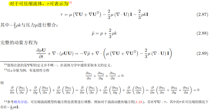

    对于可压缩流体,τ表示成的形式(式2.87)是不是引入了Boussinesq 假设?式2.87中存在湍动能k,感觉是由层流的本构方程通过假设推出的湍流下应力项的公式。另外,式2.88该如何解释?2/3ρk应该是湍流脉动速度造成的压力,p是层流下的压力项吗?望李老师、各位同行指教!

    你可以参考《The finite volume method in computational fluid dynamics: An advanced introduction with OpenFOAM and MATLAB》的第17.3章,以及该章节中引用的部分文献,应该可以解答你的问题
    strive_DUTS 1 条回复 最后回复
    Boussinesq假设是肯定要用的,2/3ρk是湍流压力(速度波动造成的压力),至于p是不是层流压力,我没见过层流压力这种说法(laminar pressure?),但是从方程上理解的话,是的。
    确实17.3节有写,你也可以看看
