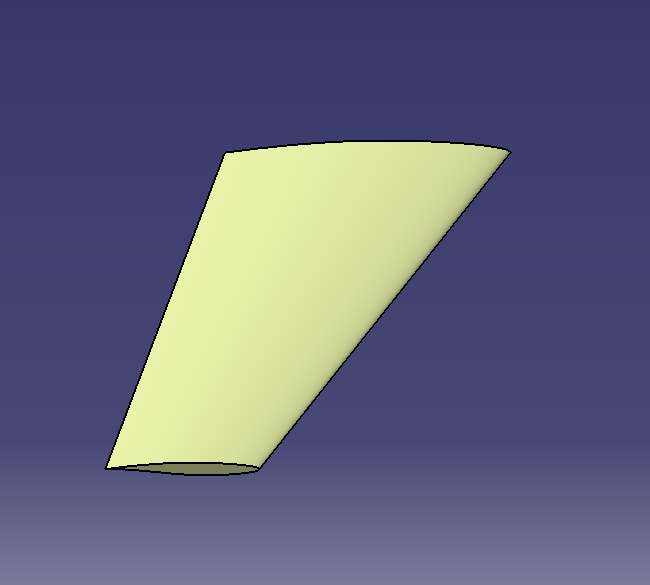

    关于三维机翼网格划分,除了ICEM(做过FLuent,Meshing非结构化网格,感觉质量一般)
    所以请教各位大佬,
    还有什么软件或者方法,可以比较方便的生成结构化网格(最好是分区网格),方便做收敛性分析
